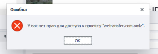

Скачал бесплатный шаблон, вылетает такая ошибка при попытке открыть проект. Версия ZennoPoster 7.7.16.0. Есть ли возможность пофиксить?

1. Логично этот вопрос задавать автору.
2. Шаблон может быть бесплатным на исполнение, но не открытым. Не надо делать "даблклик" для запуска. Открываем Зеннопостер, нажимаем кнопку "Добавить", добавляем шаблон в него. Настраиваем/запускаем.
3. Если же нужен именно открытый для редактирования шаблон, пишем автору и договариваемся, других вариантов нет.
