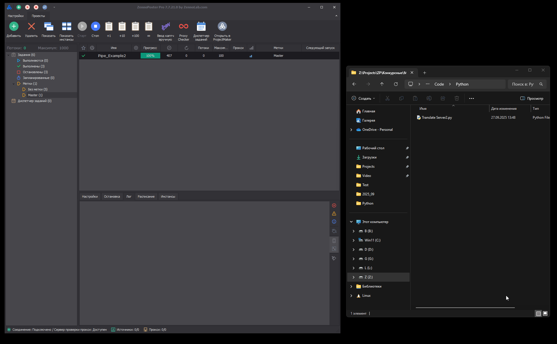

Для демонстрации работы я прикрепляю код клиента ZPClient.cs - в качестве клиента у нас выступает ZennoPoster. Он вставляется в Общий код. Вызывается так:
Имена канала в примерах "ZennoPosterPipe".
Код сервера (папка Server) на .NET. Он ничего не делает, просто возвращает строку что все дошло. Чисто пример кода и сборки в AOT.
Так же для примера взаимодействия с другими ЯП я добавлю пример взаимодействия с Python скриптом, так как это пожалуй самый актуальный язык. Он получает строку и переводит ее через deep_translator. Не мог придумать ничего для примера и решил показать работу на первом попавшимся переводчике. Качество перевода убогое, но это всего лишь пример использования. При первом запуске скрипт сам установит нужные зависимости. Вы можете использовать код как заготовку для некоторых проектов, меняя код ниже
- проверит установлен ли пакет и при необходимости установит его. Можете добавлять вызовов столько, сколько у Вас пакетов. Далее подключаем их.
При получении данных по pipe скрипт вызывает функцию "def work(text: str):" и передает в нее строку. Что вернет функция - вернется в ZennoPoster.
Пример сборки AOT и работы сервера смотрите в видео.
project.Variables["Translated_Text"].Value = PipeWorker.PipeConnect(project, project.Variables["Text_For_Translate"].Value);
Функция# Наш код (меняется под задачу)
Python:
ensure_package("deep-translator", "deep_translator")
