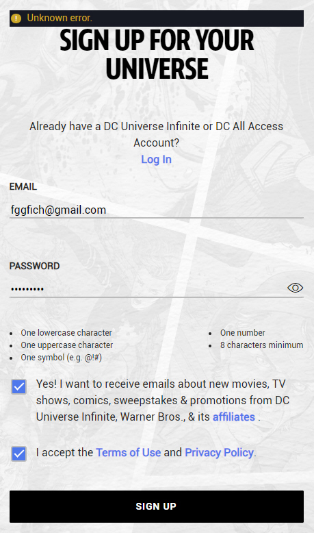

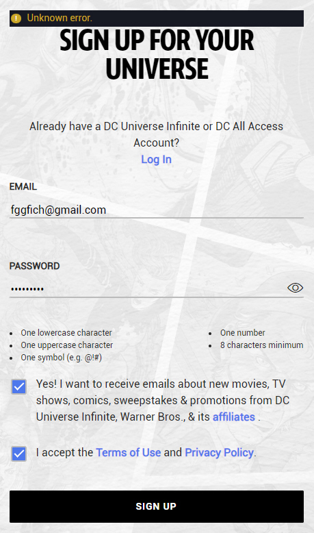

Если в обычном браузере и в ручную хз ни чего не происходит, ошибка.. о чём тут говорить. Там POST запроса даже нет. попробовал в двух браузерах, хром и еdge.

Эта ошибка если пост ушёл) посмотрите будет запрос /registrate
Просто капча выдала ошибку мол вы бот)

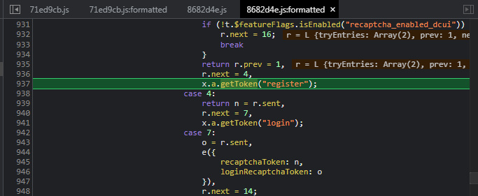

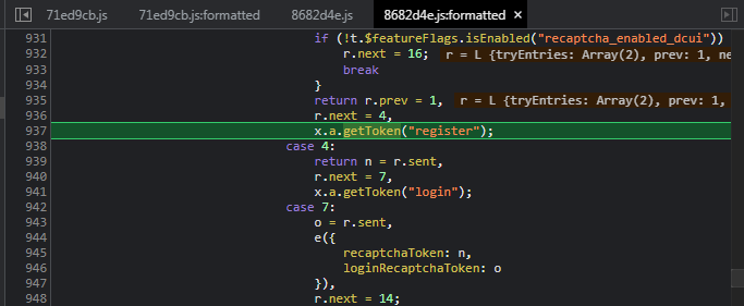

Здесь два раза используется recaptcha enterprise 3-ей версии, но с разными action'ми. В первом случае, который "loginRecaptchaToken", используется action "login", во втором - "register". Sitekey одинаковый.

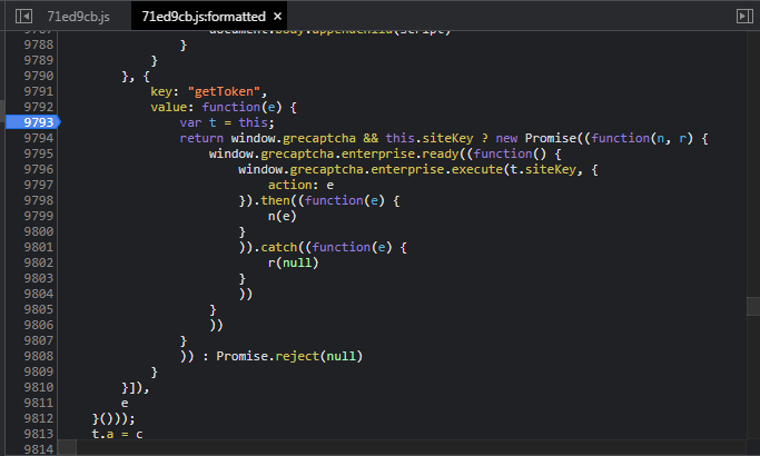

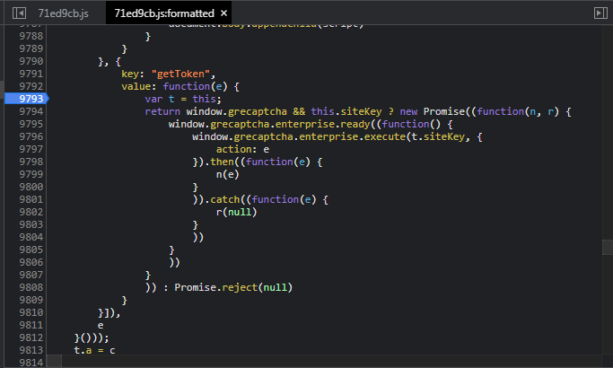

В одном из js файлов есть упоминание grecaptcha. В нем ставлю брейкпойнт сюда:
84347
Далее поднимаюсь по call stack'у и в первой же функции такое:
84348

loginRecaptchaToken 6LebGIEcAAAAAAMFtc64NEprnbsdJx62rBhKkULx action login
g-recaptcha-response 6LebGIEcAAAAAAMFtc64NEprnbsdJx62rBhKkULx action register
