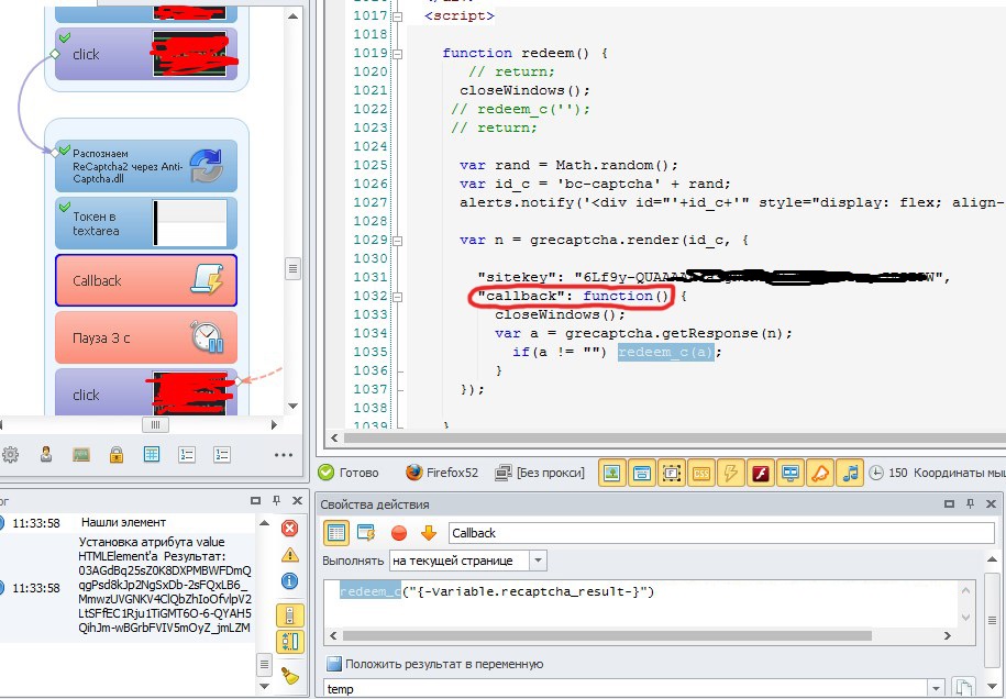

Попробуй через sitekey решить.
1) находишь sitekey в коде страницы (обычно перед ним "k=" и имеет вид 6LeQXXgUAAAAAKXXctiBGVXrXX_txrXXXX8i1dLA)
2) вставляешь URL страницы
3) отправляешь на разгадывание, и приходит токен после разгадывания.
4) этот токен вставляешь в textarea с id "g-recaptcha-response" и "g-recaptcha-response-2" в зависимости какую капчу решаешь
5) вызываешь callback функцию джава скриптом (на странице) одним из этих способов https://rucaptcha.com/api-rucaptcha#callback
У меня было вот так...
Но было подобных функций штук 10 на странице, и нужно было определить какую именно запускать, определил нужную по отслеживанию трафика, решил руками рекапчу и в трафике выдало запрос, и по нему определил какую функцию использовать в JS коде.
Но не факт, что у тебя так же вызывается callback функция.
