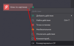

Здравствуйте,
Тут нужно использовать C#.
Можете получить его со всеми нужными настройками из кубика (скрин).
И добавить одну строчку tab.FullEmulationMouseMove(rectangle.X, rectangle.Y);
Поставить ее нужно будет перед tab.RiseEvent("click", rectangle, "Left"); это и есть наш клик
Пример:

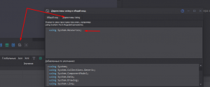

Если будет ошибка ResourceManager
Нужно будет добавить такую настройку using System.Resources;

Здравствуйте,
Пример:
