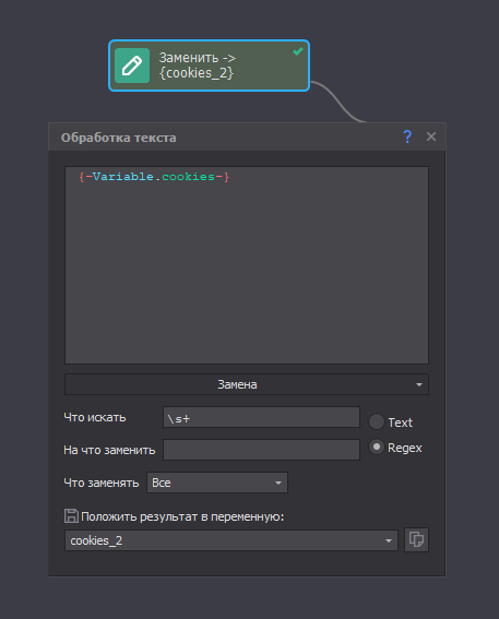

Можно на C#. Пример тут - клик.
Можно через Обработку текста:
76520
Реакции: clocky и lbvf65
