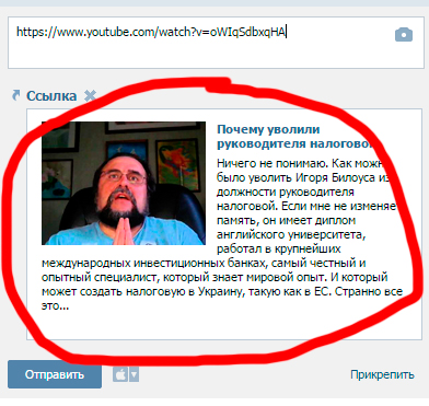

Здравствуйте.
Суть следующая: VK не подтягивает миниатюру если ссылку вставлять через конструктор действий или эмулятор клавы, если руками вставляю через Ctrl+V то всё гуд.
Я так понял, что нужно сделать через свой код: взятие значения из переменной и вставка его через Ctrl+V
Аналогичные вопросы уже обсуждались на форуме но в них ответа я не нашел а их создатели не отвечают на мои сообщения.
