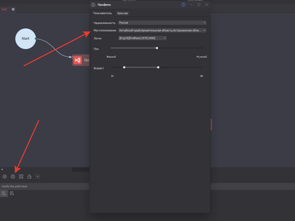

О каких сайтах речь идет ? И в pm есть пункт где ты выбираешь какие города используются для эмуляции гео

О каких сайтах речь идет ? И в pm есть пункт где ты выбираешь какие города используются для эмуляции геоПосмотреть вложение 93280Посмотреть вложение 93280
да к примеру Фейсбук, такое изменение профилей не подходит, так как страну и язык нужно определять по проксям

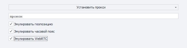

Как минимум, при установке прокси эмулировать геопозицию
93281
С каких пор это генерация профиля влияет на гео? Ознакомьтесь пожалуйста - https://zennolab.atlassian.net/wiki/spaces/RU/pages/483426308
На сколько понимаю я - эти данные генерируются для вбива этих данных при регистрации, но никак не влияют на гео.
На гео в основном влияет:
1. Прокси
2. Установленные Гео координаты
Реакции: Sherminator и Mikhail B.
