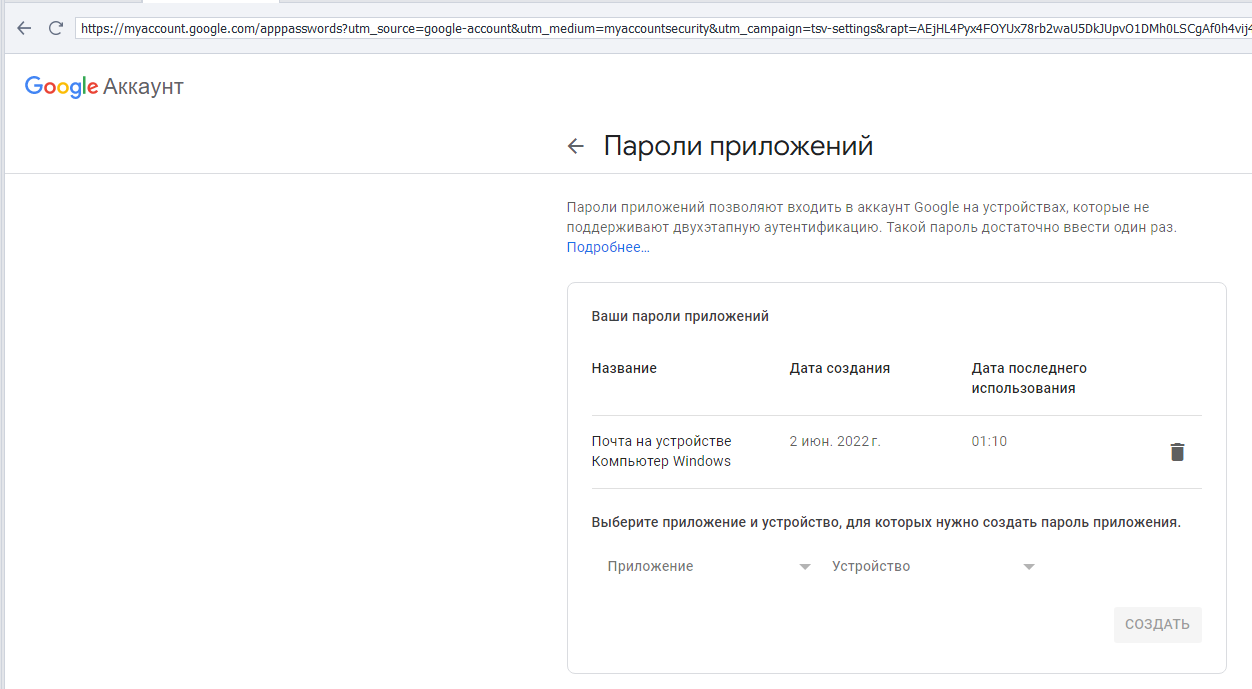

у гмаил же IMAP закрыли
orka13
07.05.2015
2 180
2 190

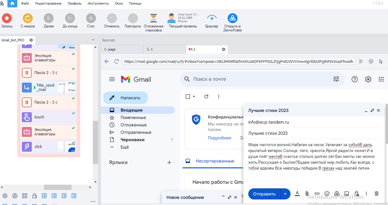

Нет, они его просто отключили по старому методу как я описал выше. А если создать отдельный пароль приложения, то все ок, только что проверил в зенке:
Справка гугл: Как входить в аккаунт с помощью паролей приложений
И там у меня включено 2FA и "пароль приложений" (IMAP-пароль) создан:
