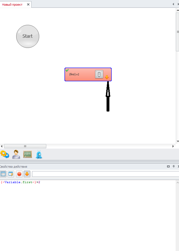

А есть ли ограничения в длине сравниваемых значений? К примеру, у меня две переменные:
1. e78247c2cf4be29cd62d3727bbd68a28307bc342f64506cce4219ec62f416f78986d78804f20e7e5d4d172dc2cca8a9897a2d5f31e06fce7450b5586b1c2c0b0
2. 9909d62a104756d42c48caf3387017370f19f6fa68eec2692c66182f9afbf22ebc54fa06db5154bc5de30cd65cbb30e94f22468235d37ea6090ad76fc87bb6dc
Я их сравниваю через "{-Variable.Variable1-}"=="{-Variable.Variable2-}"
Но экшн if выдает, что они равны..... Что действие выполнено успешно
В чем проблема?

)) Да как то все равно, какого года) лишь бы ответ найти...... Ошибку у меня if выдает. Каким бы условие ни было, действие выполняет, как правильное. PM уже и перезапущен, даже уже и комп перезапущен, и Zennoposter переустановлен с обновлением, и в кавычки переменные оформляю, и без кавычек, кавычки и одинарные и двойные...... не помогают. И что ему надо????
