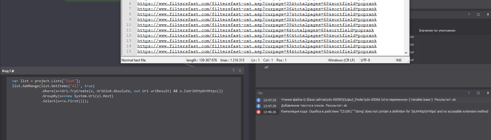

41
наверное что то в using прописать еще надо

Да, кажется этот метод IsUriHttpOrHttps() появился лишь в последних версиях. Тогда код будет выглядеть по-другому.
var list = project.Lists["список"];
list.AddRange(list.GetItems("All", true)
              .Where(x=>Uri.TryCreate(x, UriKind.Absolute, out Uri uriResult) && (uriResult.Scheme == Uri.UriSchemeHttp || uriResult.Scheme == Uri.UriSchemeHttps))
              .GroupBy(x=>new System.Uri(x).Host)
              .Select(x=>x.First()));
В принципе, это условие можно вообще опустить в конкретном случае.
Реакции: xatchikzzz
