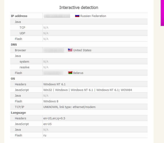

Как победить flash, чтобы он ходил через установленный в браузере прокси, а не по конфигу виндовс. Палит же все и не везде можно отключать flash без последствий..vpn не предлагать. Нужен беспаливный многопоток)

это скорее фича флэша) он в любом браузере без прокси лезет и палится

При тестах и общении с поддержкой выяснились следующие варианты:
1. элитный http прокси установлен в зп или пм - палится днс флэш
2. элитный socks5 прокси установлен в пм или зп - палится днс браузером и флэш
3. тот же http прокси установлен не в пм, а через proxycap - браузер не палится (делал проксирование по всем портам, флэш вообще не прошел по http)
4. тот же socks5 прокси через proxycap - ничего не палится
И ответ поддержки:
1. На данный момент dns проксируется только от браузера через http proxy, решается установкой любого публичного DNS, например 8.8.8.8 от гугла, сайты нормально относятся к установке публичных DNS, т.к. они много у кого стоят. Также можно отключить плагины.
2. В следующей версии возможно будет проксировать dns запросы через сокс. Но опять же только от браузера, у нас нет исходников от Flash, чтобы его исправить.
3. Так же ведутся переговоры с авторами proxycap и proxyfier об интеграции их софта с ZennoPoster, чтобы можно было пропускать любой трафик от баз через прокси.
Для себя я вижу два варианта:
- ходить через http прокси с выключенный flash (есть экшн в настройках браузера - отключить плагины)
- проксировать через proxycap или proxyfier (но не выйдет многопотока)
