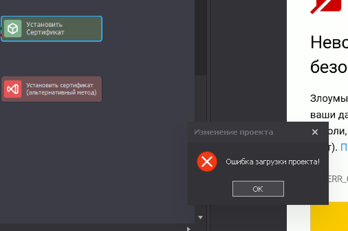

И раньше эта инструкция отлично работала, а теперь при попытке попытке установить сертификат на телефон получается вот такая ошибка

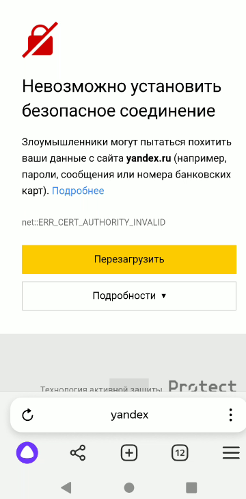

Если воспользоваться альтернативным способом установки сертификата, то он как бы отрабатывает, но по итогу, при попытке перейти на сайт поулчается вот такое
Следовательно ничего не работает. От этого возникает вопрос, что случилось то такого что всё перестало работать?

можешь попробовать альтернативу в виде HTTP Toolkit, он сам установит сертификат. Есть еще Fiddler. Кстати ssl unpinning не все сертификаты может снять, так что все снифаться возможно и не будет
