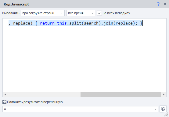

Проблема в том, что страница пытается вызвать JS метод replaceAll у строки, который по умолчанию появился только в Chrome 85, а ZennoPoster (на 26.02.2021) использует 84й движок, в котором этого метода нет.
Решение "на сейчас": запускаем с помощью экшена JavaScript этот код ("При загрузке страницы", "Всё время", "Во всех вкладках"):
JavaScript:
String.prototype.replaceAll = function replaceAll(search, replace) { return this.split(search).join(replace); }
72798
И всё будет работать :-)
JavaScript:
отличный повод обновить движок зенки :-)
