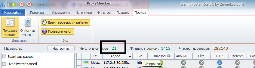

Использую проксичекер в зеннопостере. Находит 7000 прокси. По нужным параметрам только 100. Как брать рандомную прокси из 100 значений ? ведь по умолчанию берется всегда первая прокси из 7000
29 067
5 714
Берите по правилу, по которому у вас 100 проксей фильтруются
Из постера берете или внутри шаблона прокси настраиваете?
mondayx
18.03.2015
55
не в шаблоне , а в постере
нужно брать эти прокси, а не все
29 067
5 714
правило можно выбрать тут
