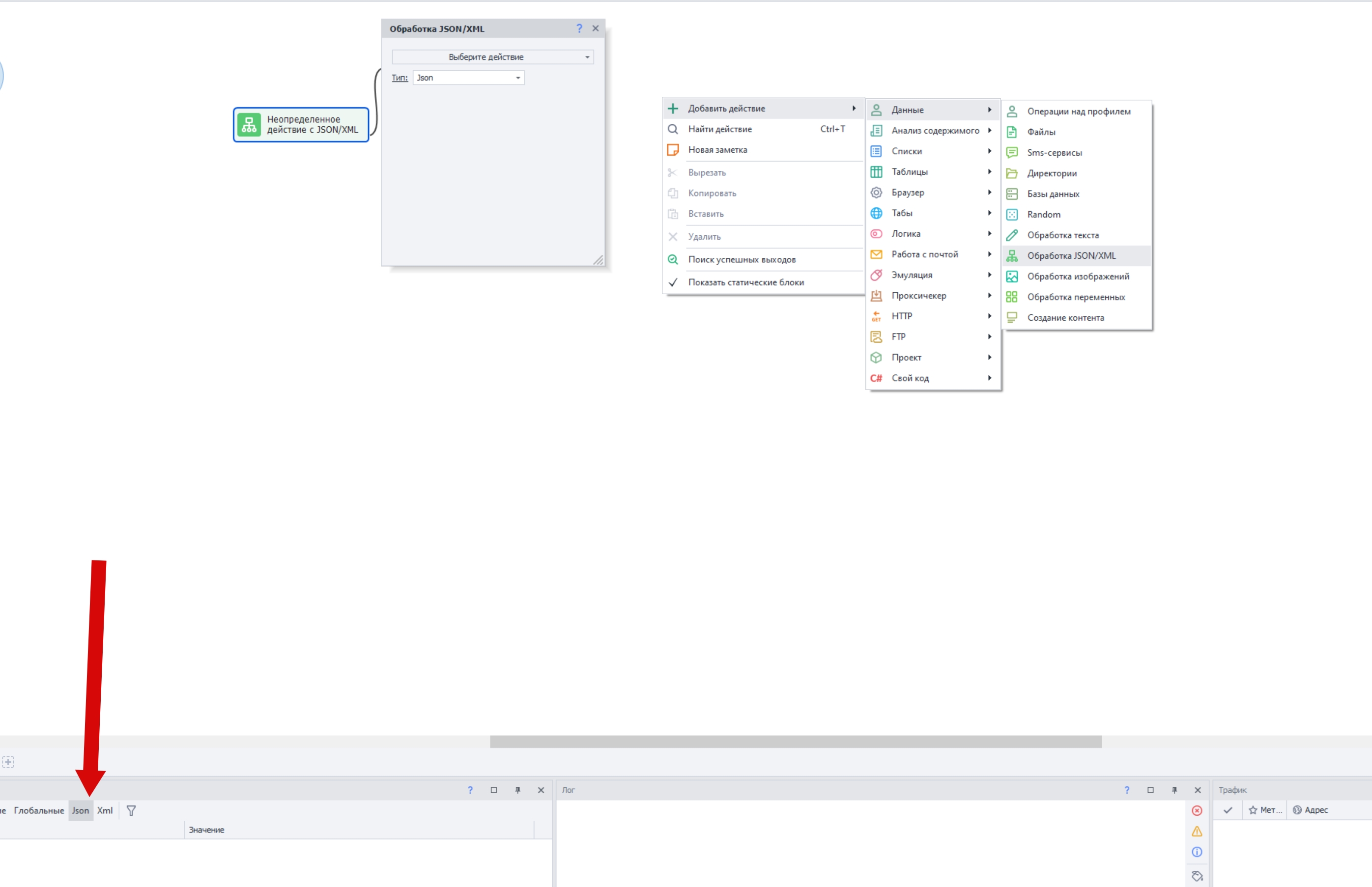

это JSON , можно прямо в зенке смотреть, после того как выполнен кубик Парсить JSON
Можно ещё как нибудь по подробнее пожалуйста, прям если не трудно то пальцем ткнуть как и где или скринам показать. А то совсем впервые с этим сталкиваюсь

мне не понятно как человек сами эти логины из сайта выцепил.
Делайте анализ действий на сайте до и после ввода данных (какие запросы и куда сайт отправляет и т.п.) и сравнивайте изменения. В примере JSON с разными параметрами, откуда можно получать нужные значения.

Это то я понял, но мне не понятно как человек сами эти логины из сайта выцепил. Данный код только пример
Подобные данные находятся внутри запросов, которые возникаю в процессе обращения к сайту через браузер или другую программу. Так же эти запросы можно увидеть в разделе "Трафик" Зеннопостара, но лучше их смотреть через программу фидлер. У фидлера есть нормальный поиск по содержимому запросов (этого нет в зенностере).

Спасибо, получается искать и выуживать нужно с этих запросов.Примерно теперь уже появляется представление, раньше пробовал через charles сниффить по крайней мере изучал кое что знаю. Теперь осталось понять логику как с этих запросов через json парсить информацию

Смотрите исходный код страницы. Если на странице есть емайл, то возможно этот же емайл есть и с исходном коде этой страницы. Но возможно емайлы могут обрабатываться скриптами или еще как то подгружаться. Изучайте тему парсинга и работу с запросами. Не беритесь сразу за сложное, пробуйте на конкретных примерах (если нашли видео или статью пробуйте повторить действия оттуда, чтобы понять принцип) а потом уже, когда есть общее понимание, можно пробовать на своих примерах.

А можно ещё этот момент разжевать если не трудно, возьмем пример с тем же самым яндекс маркетом. Получается чтобы получить от туда информацию про почты нужно зарегистрироваться и попробовать оставить комментарий, и этот момент отсниффить?

Скорее не через json а из json.
json -это такой формат представления данных, подробнее о нем можно почитать например здесь. Побыстрому посмотреть json в удобочитаемом видем можно здесь

Снифаете все действия, и потом делаете анализ трафика. Так поймете, что и куда отправляется, по каким действиям на сайте и т.п. Для начала возьмите более простой сайт, так как на некоторых сайтах запросы могут шифроваться или еще какие то нюансы могут быть.
