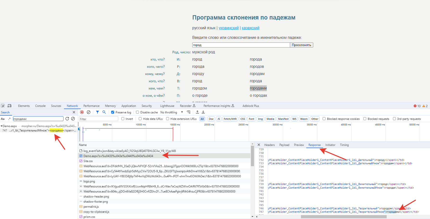

получай гет запросом страницу, не используя браузер
а как работать с гет запросами, вот например обычный сайт у которого нет api, по какой ссылке мне к нему обращаться чтоб парсить даннные?
можете кто нибудь объяснить на примере, допустим сайт склоняет по падежам название городов
https://morpher.ru/Demo.aspx?s=%u0433%u043e%u0440%u043e%u0434&ysclid=lotwi27zji753766429
какой мне делать гет запрос чтоб он просклонял к примеру Москва, допустим мне нужен ответ в двух падежак любых, как это указать
наверно не совсем удачный пример, там же надо через пост запрос, но все равно какой тогда делать пост запрос
Ахилес
11.11.2020
956
392
там нет такой опции именно ожидание прогрузки, есть ждать элемент но он ни как не влияет на саму загрузку страницы, потому что загрузка происходит после клика на сам элемент. а не следующий таб он не переключается пока не дозагрузит страницу.
снифаешь запросы, ищешь нужные данные, смотришь что возвращает тот или иной запрос. потом повторяешь в зенке.
в данном случае простой запрос, возвращает полную HTML страницу со всеми данными.

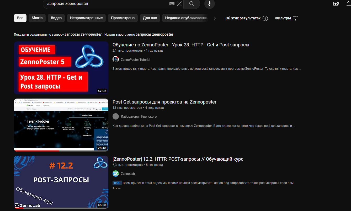

113993
Nersd
14.02.2019
71
ни че не понял, ну типа то что он вернет мне полную HTML и от туда находить ответ вроде как понятно, а запросы то как отправлять? мне нужна москва к примеру как получить html на москву
читаем справку, смотрим обучение по запросам.

чел было бы достаточно сказать, что ссылка для запроса формируется не просто из строки браузера, а то что запрос нужно вытаскивать и формировать из трафика, простой ответ в чем ошибка и куда идти чтоб ее решить
причем в справке по зено, нет информации как именно формировать запрос, реально надо смотреть несколько видосов по часу чтоб понять как это работает
Alexbrush
20.11.2020
164
144
Nersd
1. У тебя есть список запросов. Берешь их по очереди и кладешь в переменую.
2. Потом гет запрос делаешь такой урл https://morpher.ru/Demo.aspx?s={переменная с + вместо пробелов}
3. Содержимое страницы кладешь в переменную, например, get
4. регулярным выражение собираешь то что тебе нужно в один или несколько шагов
5. повторяешь 1 шаг и так пока не кончатся в списке запросы.
114005
