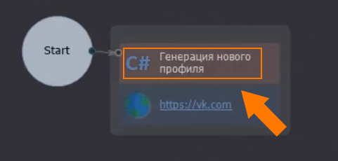

Здравствуйте!
Подскажите пожалуйста готовый C# код, который выполняет генерацию нового профиля.
Чтобы не вручную через настройку профиля кнопку нажимать, а готовым кубиком.

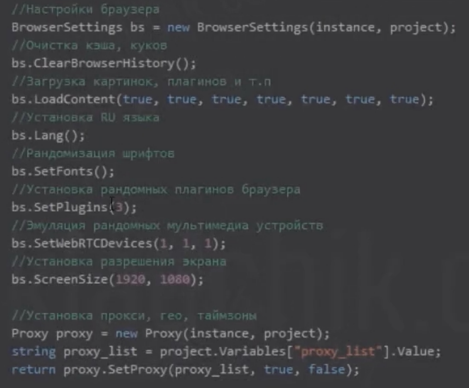

Позднее в одном из обучающих курсов Крепского я нашёл следующее содержание,
112426
Прокомментируйте пожалуйста, насколько это имеет свою полезность.

А что именно вы хотите получить в результате?
Хочу в ProjectMaker-е инициализировать профиль для последующей работы в автоматизированном режиме.
И с какой целью вам делать смену профиля в шаблоне?
Для возможной инициализации нового профиля. Я понимаю, что так делать не рекомендуется, но мне необходимо это делать именно в PJ.
По самой логике программы 1запуск = 1 профиль. Если нужен новый профиль - добавляется ещё 1 запуск-поток... это прямой аналог кнопки обновить профиль.
Это понятно, но это уже в логике работы самого ZennoPoster-а, а мне нужно организовать процесс в режиме визуальной отладки PJ, чтобы визуально в браузере наблюдать происходящие изменения.

Решил возобновить обучение и в этот раз я начал с курса Крепского, соб-но, на старте и возникли уточнения, потому что заявленный код не работал (впрочем я его и не сразу нашёл), пришлось скриншотить с экрана.

Очевидно, что нужный мне ответ от автора я всё равно не получу, потому что я за курс не платил и разбираю предложенный код исключительно в ученическом смысле.

Тут другое... это запрещено разработчиками Зеннолаба.
Вот здесь я не понял.
Если данной командой:
instance.Launch(ZennoLab.InterfacesLibrary.Enums.Browser.BrowserType.WithoutBrowser, true);
Я перегенерирую профиль, то что здесь запрещённого?

Я помню речь автора курса, что PJ не предназначен для циклической смены профилей, но в данном случае это моя рабочая необходимость, потому что запуск параллельных потоков не предоставляет мне визуальной ясности.
