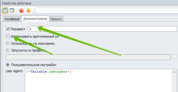

ЧТО означают эти поля и для чего они нужны? (Редирект и Использовать оригинальный URL)

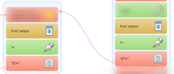

У меня финансово важный шаблон есть, и если запрос не выполняется, то случается беда, а в последнем билде гет и пост запросы частенько не выполняются (пустой ответ просто выдает, хз почему)
Помогите пожалуйста, как-нибудь решить эту проблему исключая длинные костыли и полный переход на C#

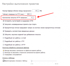

21 683
9 654
по умолчанию если ответ пустой, то выполняется 3 запроса, но можно увеличить..

О боже, я эту настройку никогда не видел. Придется всем клиентам про неё рассказать теперь?)
конечно, клиенты будут рады.. :-)
ведь стабильность работы шаблона увеличится..
