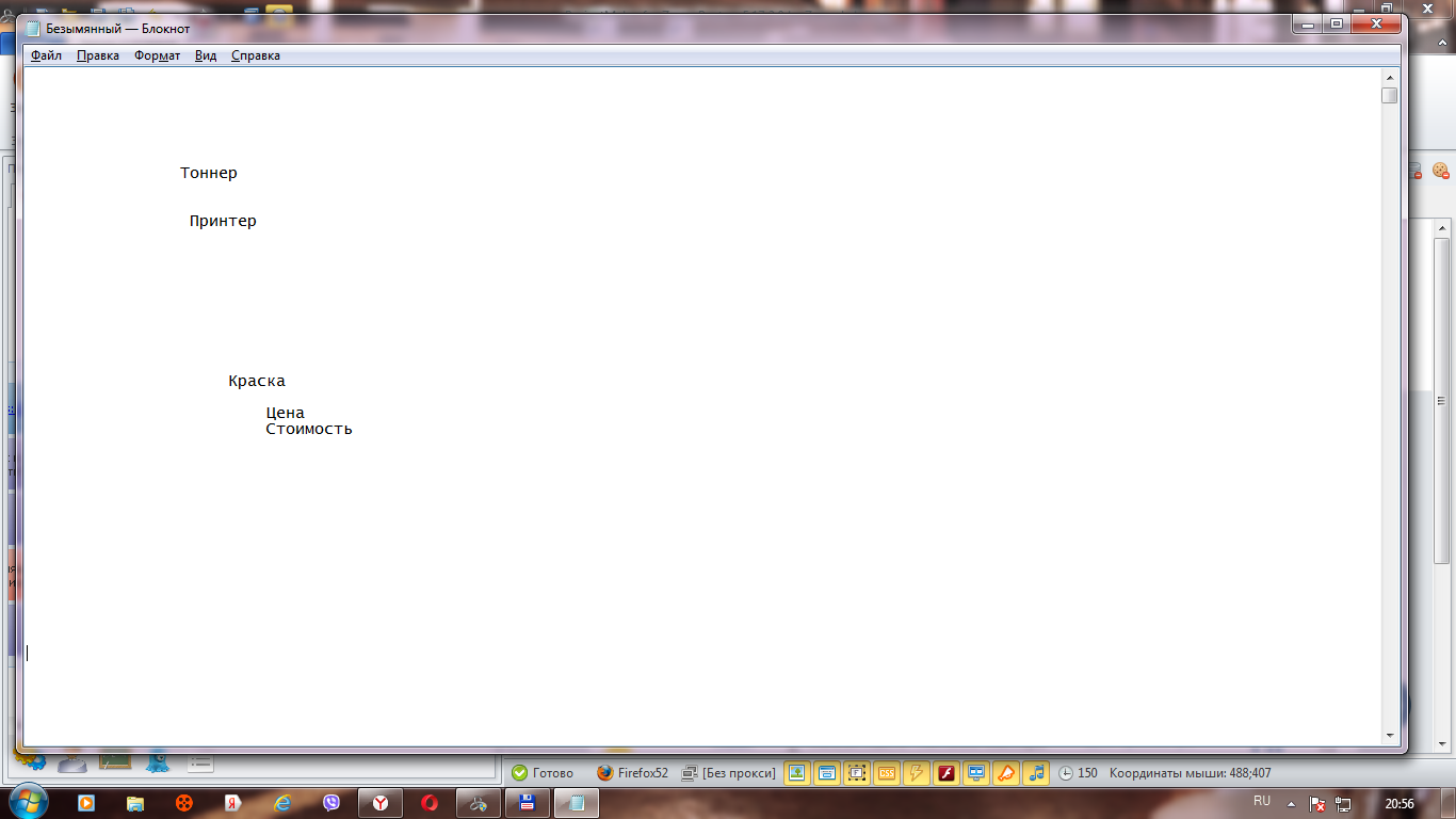

В ходе парсенга получается вот такой разброс нужных мне строк. Подскажите как привести их к нормальному виду?

В ходе парсенга получается вот такой разброс нужных мне строк. Подскажите как привести их к нормальному виду?Посмотреть вложение 30504
Покажите на примере, что нужно получить? Какой формат данных?
На скрине видимо вы привели вариант парсинга Text..
Если нужно со старницы получить определенные данные, то парсить нужно DOM и регулярками из него парсить нужные данные.

Да через дом как то очень замороченно. А тут мне надо что бы список получился: Тонер под ней строка принтер под ней краска. итд. А там я сам выберу нужные мне строки)))
