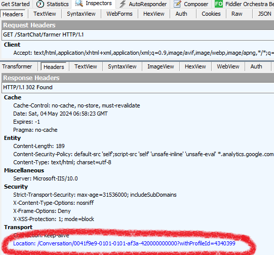

Здравствуйте!
Помогите, пожалуйста, разобраться.
При GET запросе в fiddler получаю значение location, которая является вроде как является переменной для следующих запросов.
121050
а при GET запросе в ZennoPoster получаю следующее:

Заголовки в запросе использую от текущего профиля, также использую КукиКонтейнер.
Подскажите, в чём может быть проблема?

но другие запросы ведь проходят, соответственно - авторизован.
Просто данный запрос должен открывать новое окно (редирект происходит).
Фидлер его норм отлавливает, а вот в зенке я хз что ещё нужно указать в запросе....

она итак снята. 302 код и location есть, но не тот..
Не обратил внимание..
Покажите в фиддлере вкладку RAW (верхнюю), пожалуйста.
Есть вероятность, что передается что-то в заголовках.
Просто в вашем ответе из зенки идет редирект на страницу входа.
