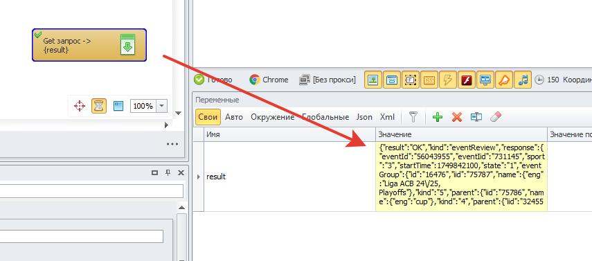

Это надо?
133981
В заголовки поставь
Accept-Encoding: identity
В случае с этим сайтом этого достаточно.
Реакции: VladislavNikishin
