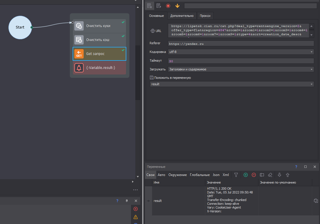

Всем привет. Успешно парсил около полу года сайт cian.ru на get запросах.
На днях сайт начал отдавать 403 ошибку на гет запросы. В настройках экшена гет запроса перепробовал всевозможные настройки, результат все тот же 403.
Через монитор трафика при открытии страницы в вебе вижу гет запрос. Пытаюсь его повторить, а в ответ 403.
Как понимаю сайт палит что запросы поступают автоматически и запрещает мне доступ.
Дайте пожалуйста рекомендации как действовать в подобных ситуациях, какие "примитивные" меры возможно применить для обхода данной неприятности?
Согласен на платную консультацию для решения моего вопроса. Если сможете ее оказать напишите мне в TG: anMetra
Задача совершить гет запрос на страницу: https://lipetsk.cian.ru/cat.php?deal_type=rent&engine_version=2&offer_type=flat&region=4847&room0=1&room1=1&room2=1&room3=1&room4=1&room5=1&room6=1&room7=1&room9=1&type=4&sort=creation_date_desc&zerocom=0 и получить ответ 200 с содержимым страницы для дальнейшего парсинга.

короче пробуй с такими настройками проекта.
93987
Реакции: fazan

Работайте с альтернативным, но учитывайте, что TLS 1.3 пока не поддерживается.
Реакции: fazan

С альтернативным способом не работает у меня. Он уже ранее был установлен в настройках проекта((( Уже у трех человек ответ отдает 200, а у меня 403. Пробовал разные прокси, подключаться к разным мобильным провайдерам, менять ПК - результат один ошибка 403. Можете ткнуть в нужном направлении?

версия зенки какая ?

7.7.0.0
Заголовок ответа:
HTTP/1.1 403 Forbidden
Date: Tue, 05 Jul 2022 09:42:24 GMT
Transfer-Encoding: chunked
Connection: close
CF-Chl-Bypass: 1
Permissions-Policy: accelerometer=(),autoplay=(),camera=(),clipboard-read=(),clipboard-write=(),fullscreen=(),geolocation=(),gyroscope=(),hid=(),interest-cohort=(),magnetometer=(),microphone=(),payment=(),publickey-credentials-get=(),screen-wake-lock=(),serial=(),sync-xhr=(),usb=()
Cache-Control: no-store, must-revalidate, no-cache, max-age=0, private, post-check=0, pre-check=0
X-Frame-Options: SAMEORIGIN
Expect-CT: max-age=604800, report-uri="https://report-uri.cloudflare.com/cdn-cgi/beacon/expect-ct"
Vary: Accept-Encoding
Server: cloudflare
CF-RAY: 725f26846bb716b7-DME
alt-svc: h3=":443"; ma=86400, h3-29=":443"; ma=86400
Content-Type: text/html; charset=UTF-8
Expires: Thu, 01 Jan 1970 00:00:01 GMT
Content-Encoding: gzip
Content-Length: 39893

да там у половины людей нормально запросы проходят, а у половины нет.
я вот как раз из-за той темы и написал первым ответом, что зенка не проходит клауд. вернее проходит, но не у всех. в общем такой вот геморой.
ну там был костыль через RestSharp во внешнем приложении. но это считай решение вне Зенно.
Реакции: fazan
Спасибо за подсказки. Буду перепиливать шаблон на браузерный.

А в чем разница между стандартным и альтернативным?
У меня на стандартном 403 от CF, а на альтернативном все работает.

но сейчас лучше использовать curl (который в виде отдельного exe).

А у меня шаблон что выше выложили для теста на стандартном 200 на альтернативном 403. Постер 7.7.3
