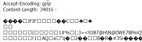

Пытаюсь загрузить фото на сервер, отснифал запрос, в теле идет сразу картинка без какого-либо текста:
Вверху видим заголовки запроса, дальше идет тело.
Внизу тоже ничего нету.

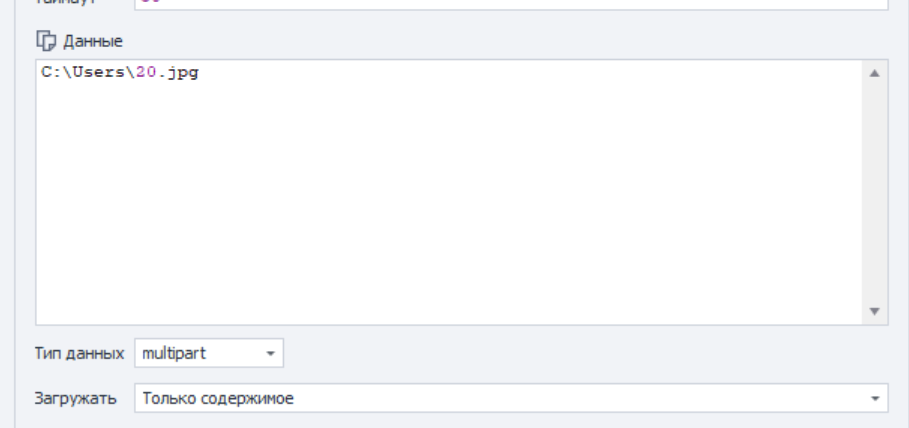

Собрал кубик, все прописал, в теле адрес к фото:
Нажимаю выполнить кубик и ничего не происходит. Он отмечается зеленой галочкой, но никакой запрос не отправляется - во вкладке трафик и во сниффере пусто.
Что я делаю не так? Вроде же так прописывался адрес к фото? До этого работал и с POST и с GET.
Когда удаляю адрес и выполняю с пустыми данными приходит ответ от сервера с ошибкой, как и должно быть.
