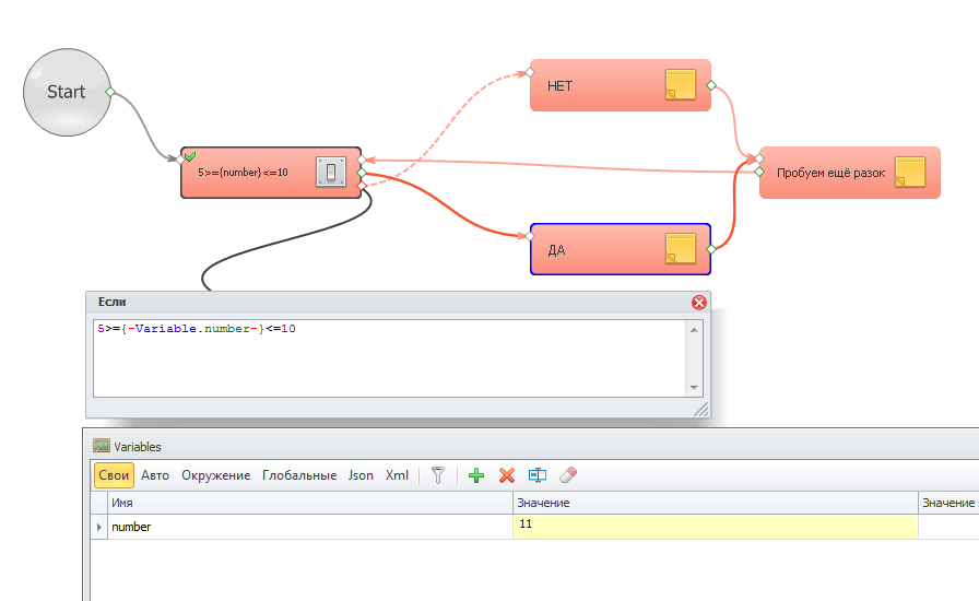

Добрый вечер!
Проблема на ровном месте возникла.
Нужно сделать проверку для числа на попадание в диапазон значение от и до. Но не получается сделать.
Значение 11
5>=11<=10 идёт по ветки True
Задача проверить значение переменной {-Variable.number-}, что бы оно было в диапазоне от 500 до 1000. Подскажите, пожалуйста, как правильно это сделать.
