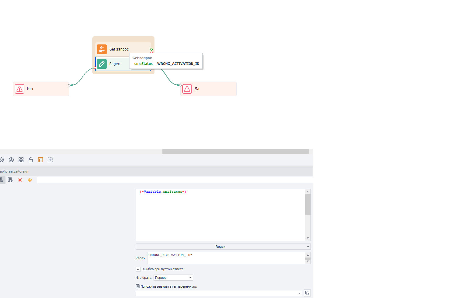

Не работает :aq: И с кавычками, и без.
Всегда кидает в "Нет".
Что в это время находится в переменной smsStatus?
Внизу, в поле "Положить результат в переменную" нужно указать какую-то новую переменную, например smsStatusCheck.
P.S. Кавычки там не нужны. Пропишите переменную для вывода результата, уберите кавычки и всё должно работать.
На скрине видно, "WRONG_ACTIVATION_ID" в переменной. Сохранил в новую переменную и да, действительно определяет Да/Нет по любому слову из фразы. Спасибо, добрый человек!
