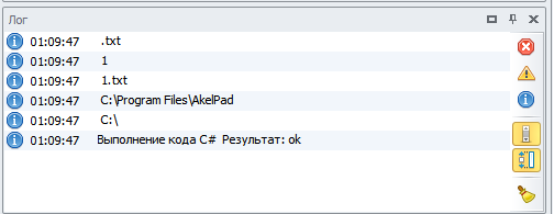

Может, кто знает аналоги под "имя+расширение" файла и просто "расширение" файла, чтобы закрыть вопрос раз и навсегда через C#?
92766
string path = @"C:\Program Files\AkelPad\1.txt";
string file_name = string.Empty;
// Просто расширение
file_name = Path.GetExtension(path);
project.SendInfoToLog(file_name);
// Просто имя
file_name = Path.GetFileNameWithoutExtension(path);
// Имя и расширение
file_name = Path.GetFileName(path);

Исчерпывающий ответ. Спасибо большое.
