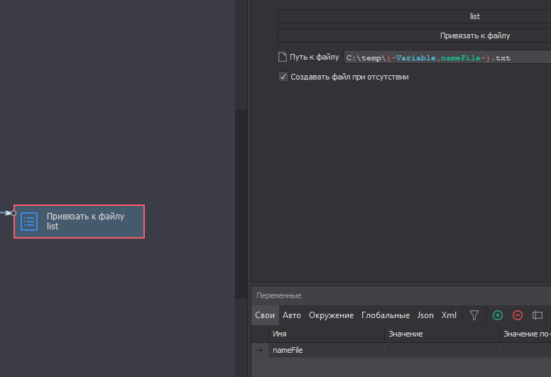

Мне нужно не получить строку значение который содержится в переменной, а получить строку из СПИСКА ИМЯ КОТОРОГО ЗАПИСАНО В ПЕРЕМЕННОЙ)
1. Списки → Операции над списком → Привязать к файлу
94923
2. Потом "получить строку" из списка как вы хотите.
Тоже не вариант, ибо этот список это уже перенесённые данные с другого списка и нужно что бы изменённый список сохранился в профиле для последующего использования.
