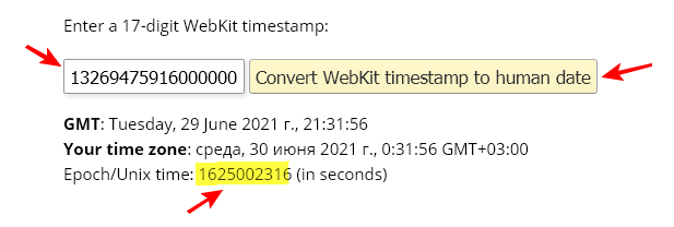

В данный момент webkit/chrome формат unixtime не поддерживается штатным импортером в Зеннопостере.
Попробуйте перед импортом преобразовать webkit формат в обычный секундный unixtimestamp.
Можно воспользоваться сервисом-конвертером https://www.epochconverter.com/webkit
И соотв. заменить все time stamp'ы на конвертированные (выделил желтым цветом).
С программистами поговорим, попросим доработать действие, чтобы можно было использовать куки с разными форматами времени.

В новой версии не знаю, но переделав все в такой формат, сработало.
То есть эту часть
JSON:
"expirationDate":13322665339371122},
нужно поменять через этот сервис https://www.epochconverter.com/webkit, как в скрине

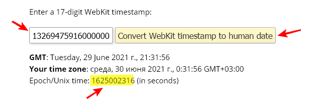

Есть ли возможность это дело как то ускорено делать, может делал кто-то?
