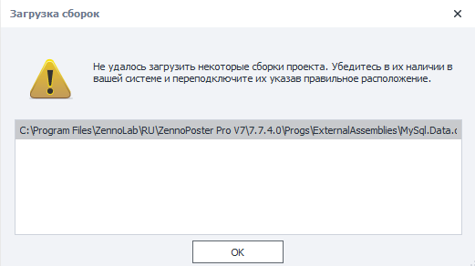

Есть библиотеки которые используются в ZennoPoster по дефолту такие как:
Newtonsoft.Json.dll
MySqlData.dll

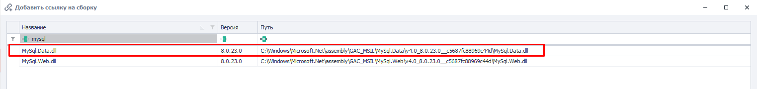

пытаюсь подключить через GAC после чего они копируются в папку ExternalAssemblies и все будет работать. Если же вдруг этих библиотек нет в этой папке то выбивает ошибку
129992
Можно ли подключить библиотеки напрямую указав ссылку в GAC C:\Program Files\ZennoLab\RU\ZennoPoster Pro V7\7.7.4.0\Progs\lib.dll
Чтобы она автоматически подтягивалась, шаблон переносится между машинами, постоянно переделывать ссылки на библиотеку немного утомительно может быть есть способы?
При сохранении проекта с галкой "Включить библиотеки" это работает но возможность редактирования шаблона пропадает

Спасибо, но к сожалению, редактировать шаблон уже не получится.Попробовал подключить библиотеки из предложенных(не указывая путь) это сработало и пока работает, но не знаю на сколько это надежное решение

там вместо того чтобы указать путь чтобы по этому пути ZennoPoster искала библиотеку просто копирует ее в папку ExternalAssemblies
