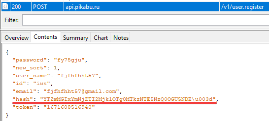

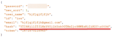

При просмотре запросов регистрации я увидел такую вот штуку в данных запроса:
101293

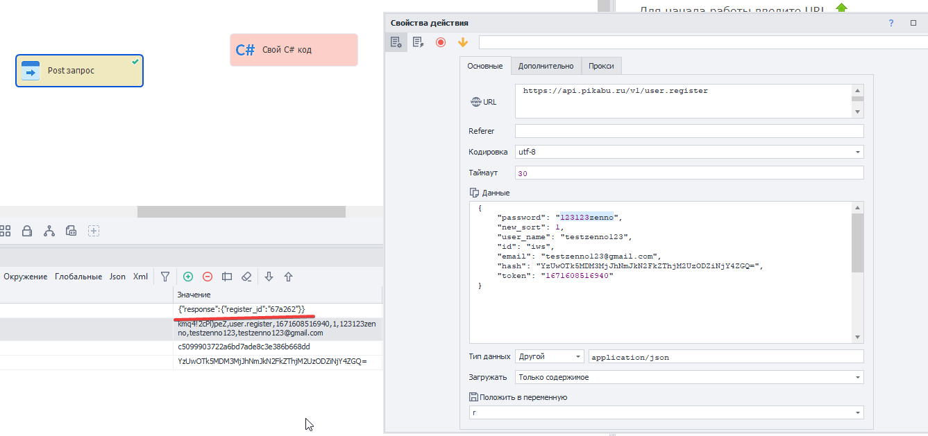

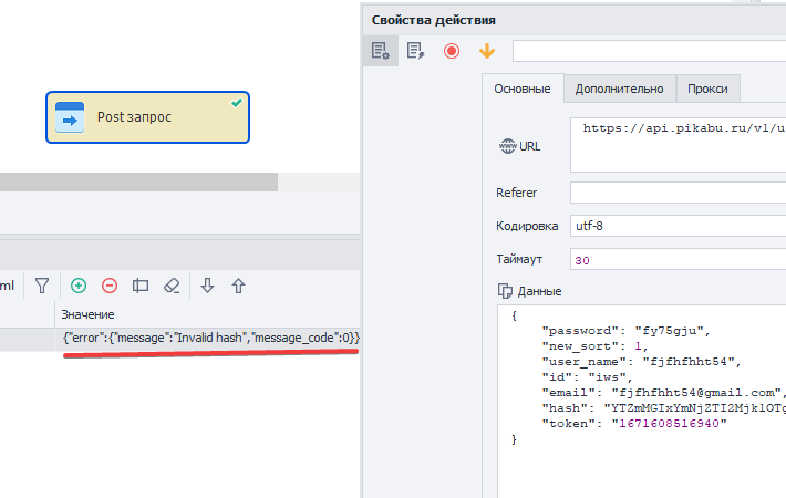

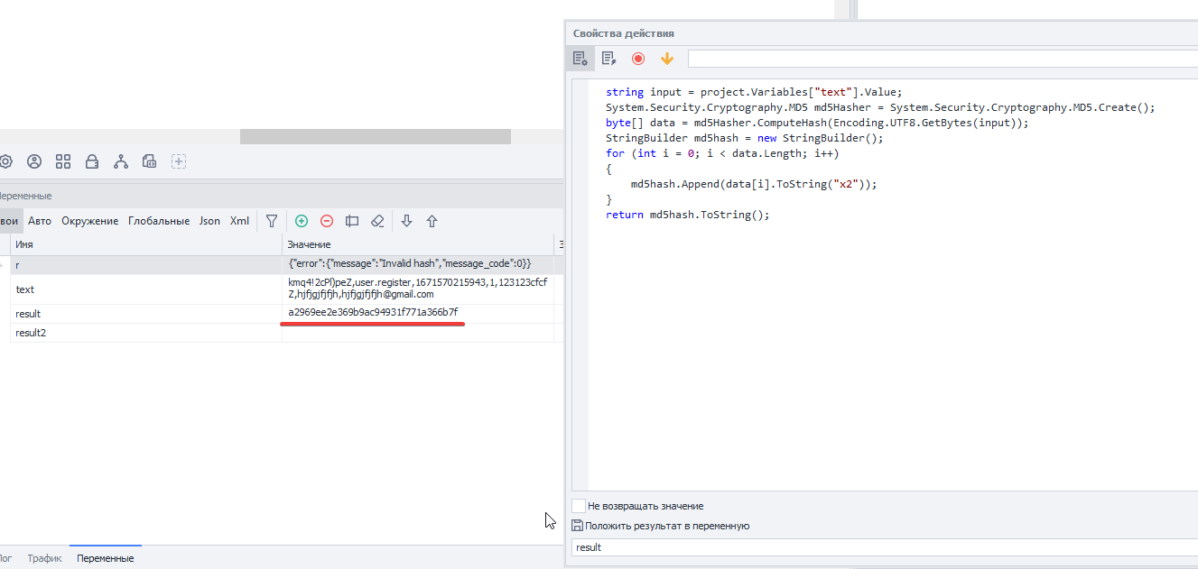

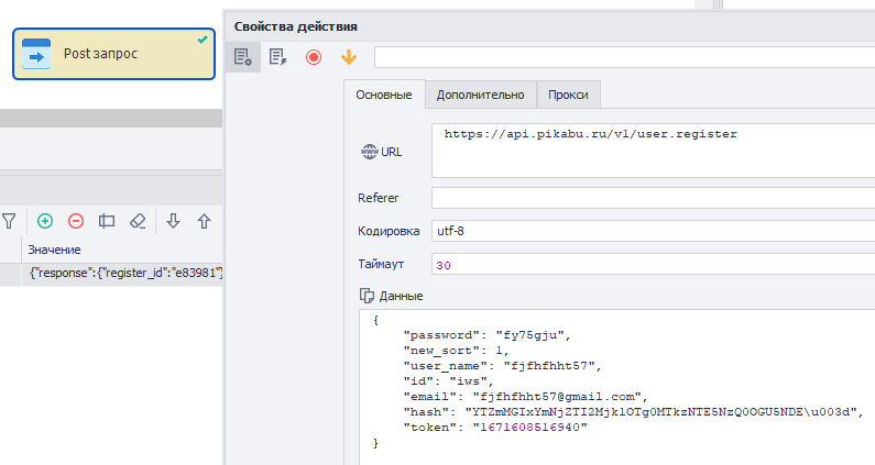

Если скопировать запрос полностью (то есть, ту же почту, логин и т.д.) в зеннопостер, то, вроде бы, всё хорошо, нам пришёл в ответ айди регистрации:
Но если мы поменяем в запросе какие-либо данные, к примеру почту, на которую мы будем регистрировать аккаунт, в ответ на запрос уже придёт ошибка:
Что такое хэш? По гуглу, это - функция, осуществляющая преобразование массива входных данных произвольной длины в выходную битовую строку установленной длины, выполняемое определённым алгоритмом.
К примеру, если взять алгоритм хэширования MD5, то строка "password" превращается в "5f4dcc3b5aa765d61d8327deb882cf99".
То есть, с регистрацией аккаунтов через мобильное api у нас уже появились проблемы, которые надо как-то решать.

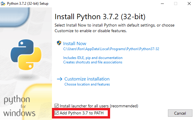

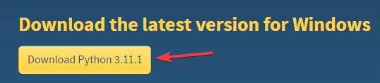

1. Устанавливаем последнюю версию python - https://www.python.org/downloads/
101298
Обязательно ставим галочку на “add to path” в установщике:

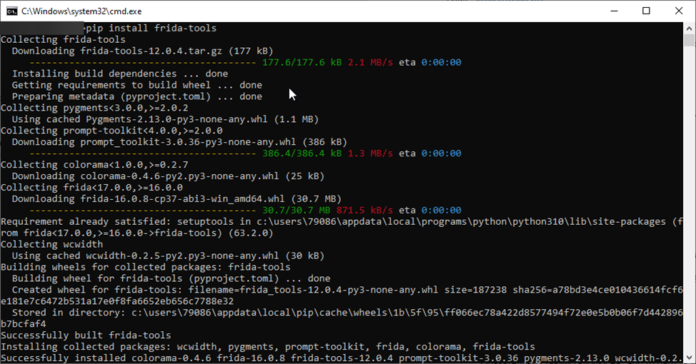

2. Открываем консоль windows и пишем в ней «pip install frida-tools»
По последней строчке видим, что всё успешно установилось.

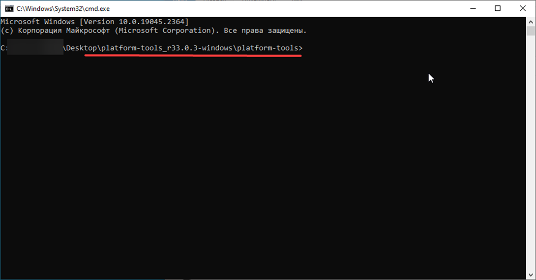

4. Далее скачиваем Android SDK Platform Tools - https://dl.google.com/android/repository/platform-tools-latest-windows.zip и распаковываем в удобной для нас папке.

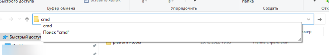

В окне папки, где мы распаковали наш архим, пишем «cmd» и нажимаем enter, должна открыться консоль с путём нашей папки:

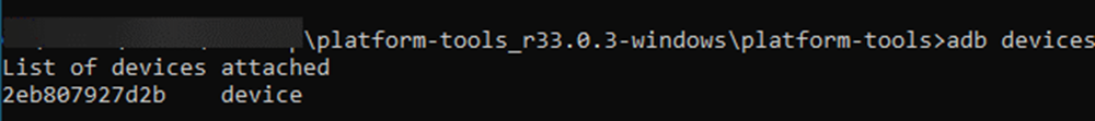

Подключаем телефон по usb к пк. В консоли пишем «adb devices», на телефоне может появится уведомление о разрешении доступа, принимаем его. Наш девайс должен появится в консоли:

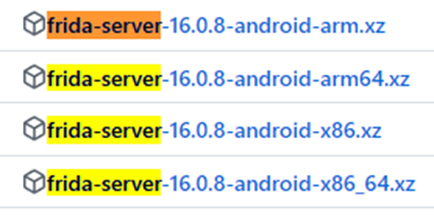

Далее переходим на https://github.com/frida/frida/releases и скачиваем frida-server для android:
101304
Информацию о том, какой именно файл нужно скачать, можно понять, погуглив конфигурацию вашего устройства.

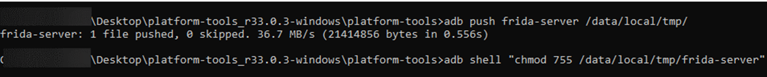

  • adb push frida-server /data/local/tmp/
  • adb shell "chmod 755 /data/local/tmp/frida-server"
101306
Видим, что файл успешно передался на телефон.

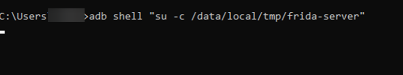

И далее запускаем сервер фриды:
101453
При этом никаких сообщений быть не должно, т.е. состояние как на скриншоте означает что сервер Фриды запущен.
Всё, данное окно не трогаем.
Примечание. На моём устройстве, для запуска сервера фриды, в начале нужно прописать «adb shell "su -c setenforce 0"». Бывают ещё редкие ошибки, но 99% их решений гуглится.
Если никаких ошибок в консоли нет, то, скорей всего, всё нормально работает.

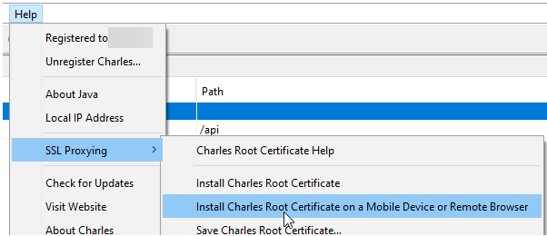

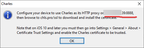

1. В случае с Charles proxy качаем триал версию с их сайта https://www.charlesproxy.com/download/ и генерируем ключ на сайте zzzmode com/mytools/charles/.
2. После запуска сниффера на пк, ставим в настройках wi-fi на устройстве проксю, которая показана вот в этом пункте меню:
101310
101311
3. Проходим по ссылке в браузере устройства на chls.pro/ssl и ставим сертификат.

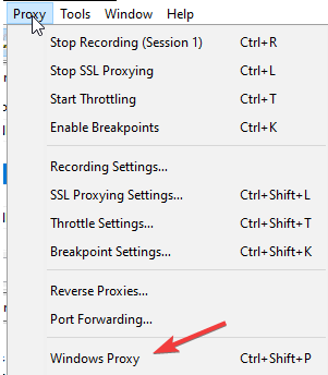

4. Также сразу отключаем windows прокси (находится в разделе proxy – windows proxy) и включаем обе кнопки в главном меню:
101312
101313
Первая отвечает за запись трафика, вторая – за ssl проксю.

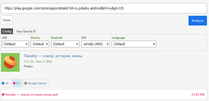

Переходим на сайт https://apk.support/apk-downloader, копируем ссылку нашего приложения из Google Play и нажимаем кнопку Analyze, далее снизу будут сборки под конкретный регион, я выбрал EU:
101342
Очень важно, чтобы на устройстве и в декомпиляторе оказались одинаковые файлы.
То есть надо скачать apk файл с сайта выше, закинуть его на наше устройство, и также оставить на пк, так как мы в дальнейшем будем его разбирать. Ибо в разных версиях приложения (Имеется в виду не именно номер версии, а отдельные сборки для us/eu) могут содержаться разные классы внутри приложения, что очень затруднит нас

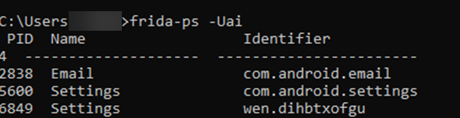

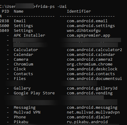

Открываем новую командную строку и пишем «frida-ps -Uai»:
101314
Здесь указаны все установленные приложения, а точнее их PID, имена и идентификаторы. Нам нужен будет Pikabu, а именно ru.pikabu.adndroid

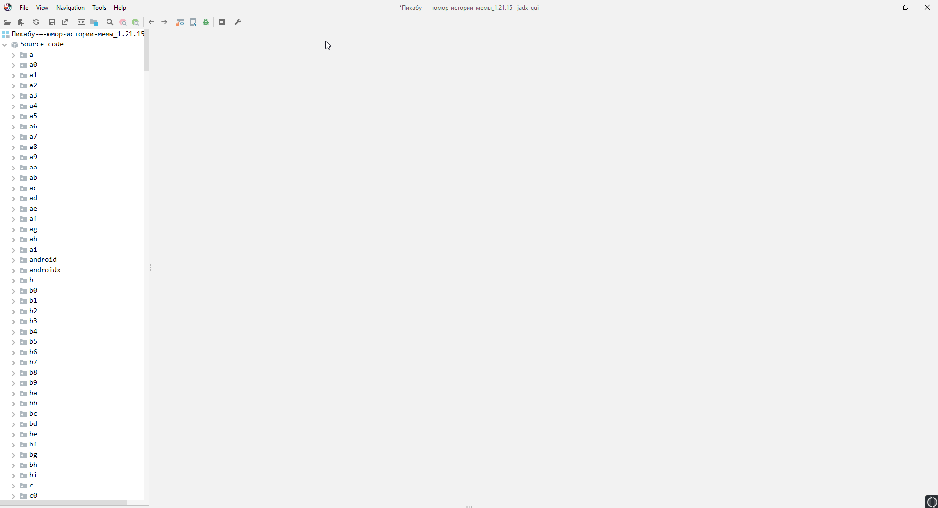

Скачиваем последнюю версию JADX - https://github.com/skylot/jadx/releases и распаковываем его в удобное место.

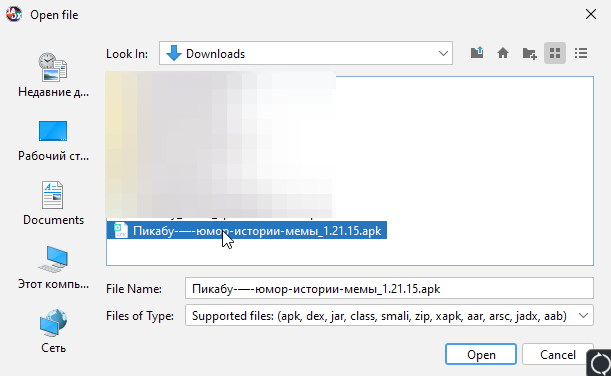

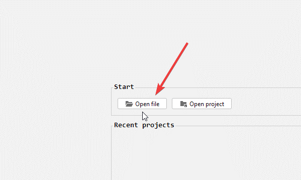

Открываем наш заранее скачанный apk файл Pikabu:
101316
101317
Ждём прогрузки. У нас открылся проект с декомпилированным кодом:

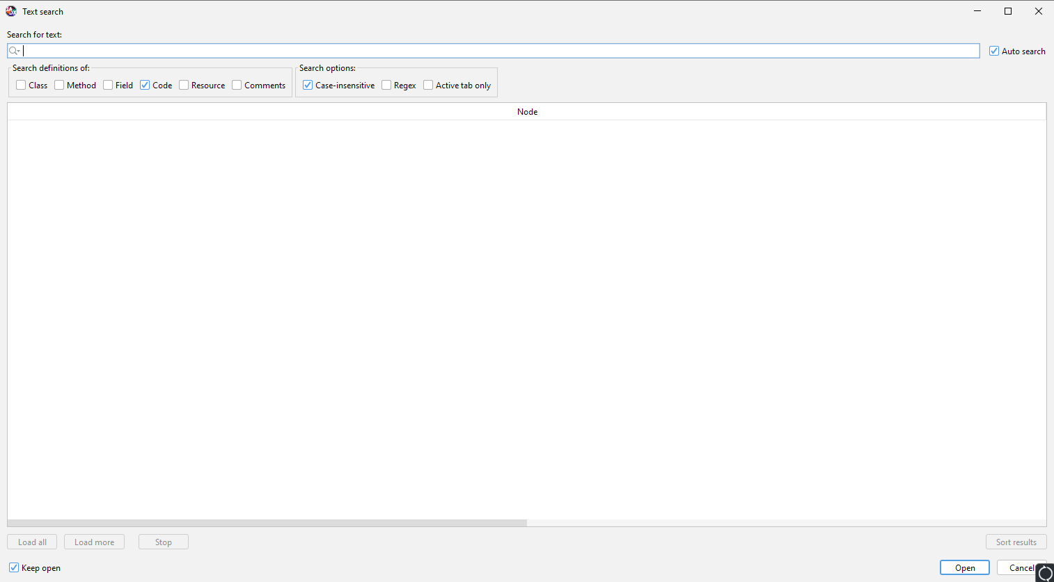

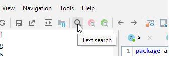

В JADX есть опция поиска:
101319
101320
Можно сразу поставить галочку «Keep open», для удобства:
101321

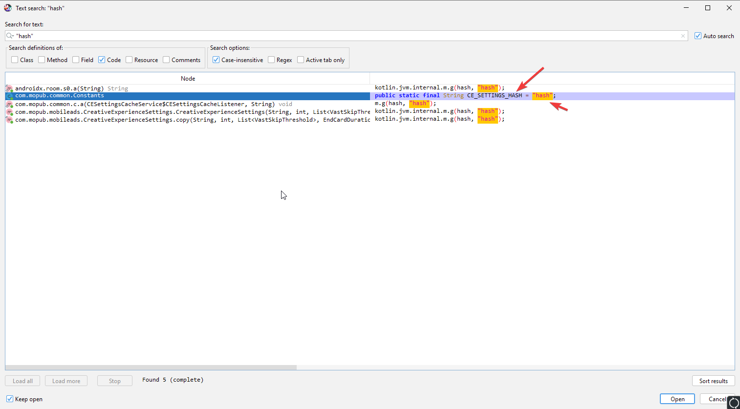

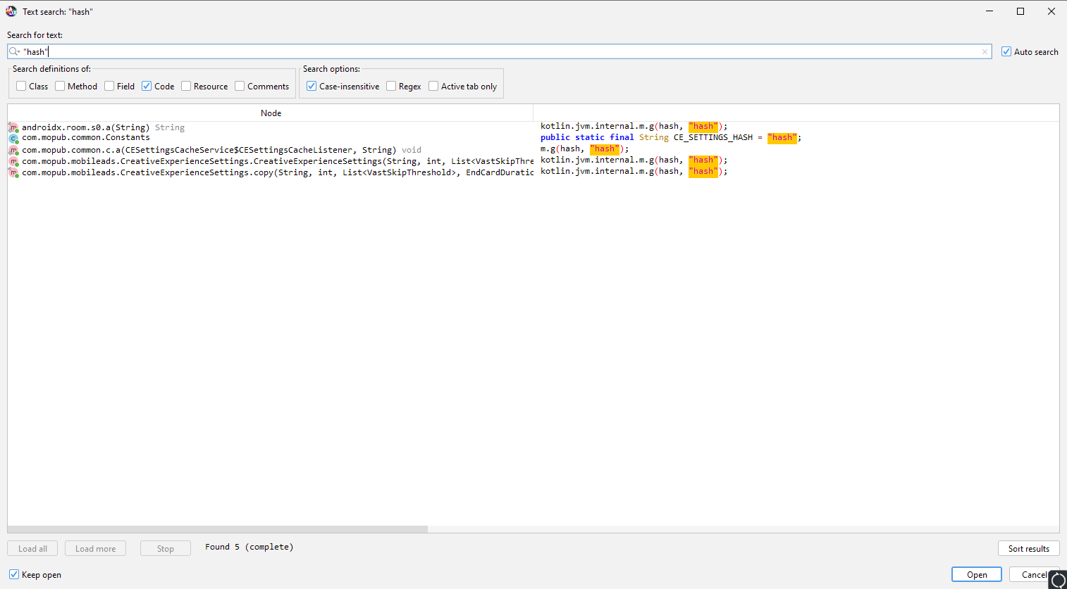

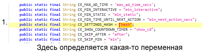

Для начала, попробуем вписать в поиск «"hash"» (именно с кавычками), то есть то имя, которое мы нашли в данных запроса.
101425
Пробуем:
101322
Для того, чтобы попасть в нужный фрагмент кода, нужно сделать даблклик мышкой по одному из вариантов.

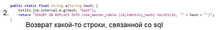

Посмотрим на все 5 вариантов:
101427
101428
101429
101430

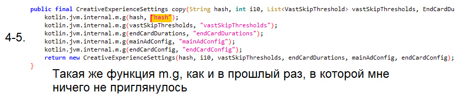

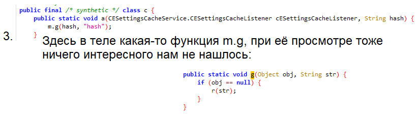

В общем, мне ничего не приглянулось, нужно искать дальше.
Примечание 1: сразу хочу сказать, что всё-таки прошлые функции скорей всего можно "покрутить", т.е. посмотреть какие именно аргументы они принимают и возвращают, но в случае с нашим приложением всё немного проще, так что дальше я покажу поиск нужного нам кода по-другому.​
Примечание 2. Чтобы попасть в нужную нам функцию в JADX, нужно зажать ctrl и кликнуть на неё.​
К примеру, здесь есть какая-то функция «d», мы можем посмотреть, что она из себя представляет, кликнув на её название (то есть буковку «d») с зажатым ctrl.​

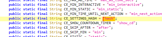

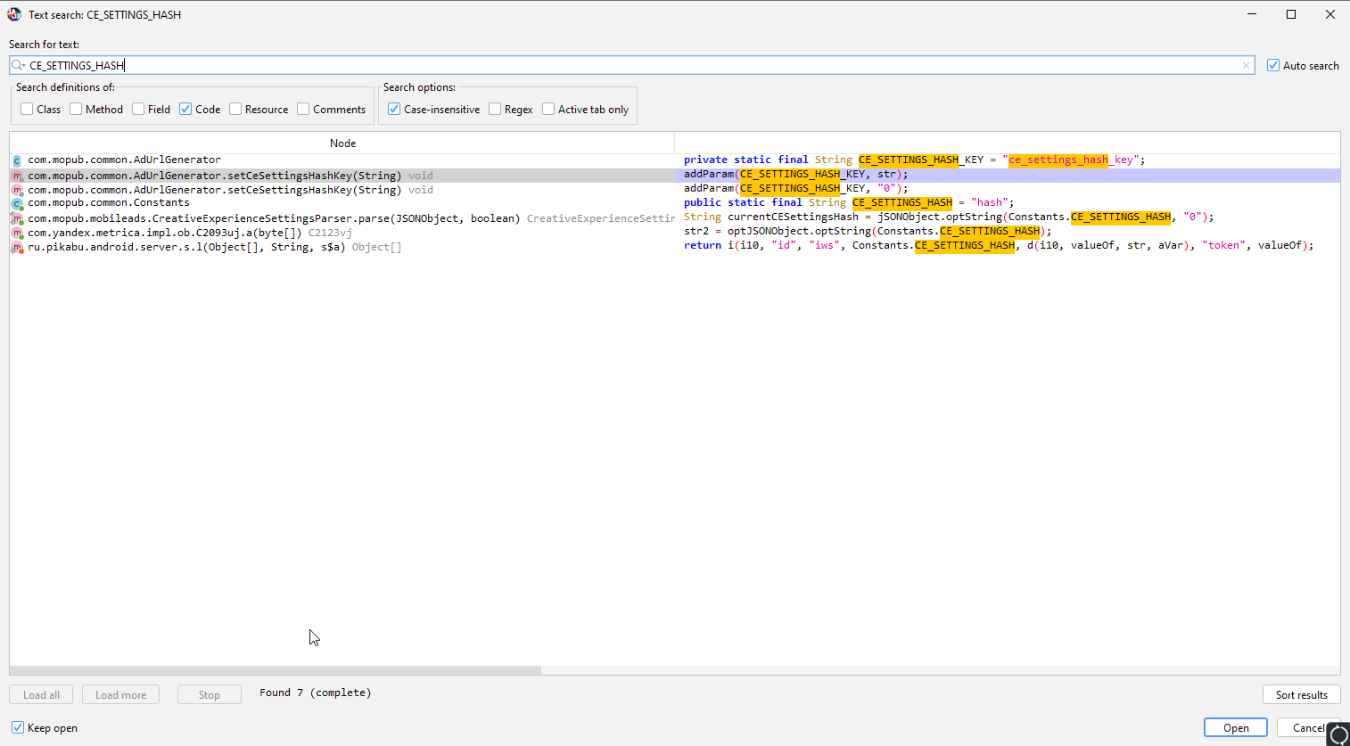

Но вот во втором варианте в поиске есть что-то с названием «CE_SETTINGS_HASH», и ещё там есть “hash”:
101323
101324
Отсюда, по идее, можно продолжить поиск. А именно, по «CE_SETTINGS_HASH»:
101325
Здесь мне сразу приглянулся данный фрагмент кода, потому что он возвращает какую-то функцию (i), и в её параметрах есть наше ключевое слово (CE_SETTINGS_HASH), и ещё какая-то функция "d", и с ней ещё 4 параметра, возможно, это то что нам нужно. Да и код находится в пакете "ru.pikabu.android.server.s":

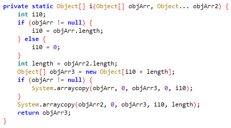

Функция i:
101331
Функция d:
101452
Я сразу подумал, что здесь ничего не генерируется, ибо по беглому осмотру мне показалось, что здесь идёт какая-то работа с массивами. Попробуем тогда что-то другое.

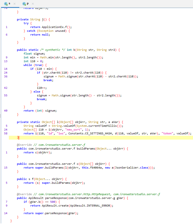

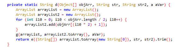

Что делать дальше? Как вариант, можно осмотреть всю область текущего файла, где мы нашли прошлые функции. Ибо частенько рядом с такими функциями есть то, что нам нужно, либо то, что укажет нам, как именно дальше надо искать.
К примеру, во время просмотра мне приглянулся вот такой фрагмент кода, который был чуть выше наших предыдущих функций:
101333

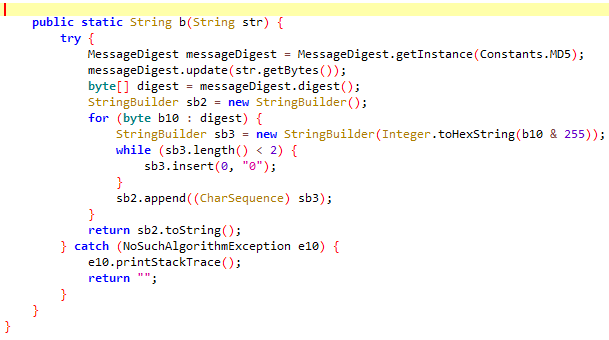

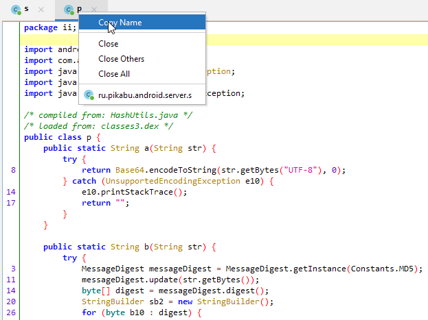

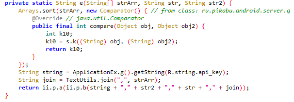

Видно, что в нём при возврате, есть сразу две функции, ii.p.a и ii.p.b, последняя принимает на вход строку, видимо.
Посмотрим на код самих этих функций, для начала ii.p.b:
101334
MD5 – это алгоритм хэширования. То есть, скорей всего, мы очень близко.
Итак, скорей всего мы нашли нужную функцию, что дальше? Нужно как-то проверить нашу находку.
Наша функция что-то получает на входе, и нам нужно понять, что именно.
В данном случае, анализируя код, мы видим, что функция на вход получает строку, это видно по типу переменной, «String»:
101335

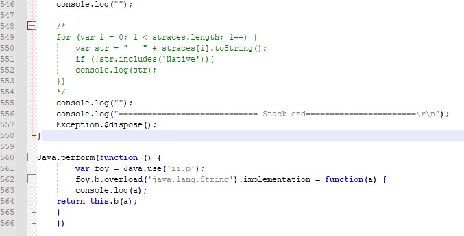

Код хука функции для Фриды выглядит примерно так:
JavaScript:
Java.perform(function () {
        var foy = Java.use('ii.p');
        foy.b.overload('java.lang.String').implementation = function(a) {
        console.log(a);
    return this.b(a);
Объяснение по коду:
var foy = Java.use('ii.p');, где 'ii.p' - имя нашего пакета, где находится функция. Его можно получить в jadx:
101336
foy.b.overload('java.lang.String') – в данном случае b – это как раз наша функция, а 'java.lang.String' – это тип аргумента, который в неё передаётся, в нашем случае это строка, как сказано ранее.
Это один из его вариантов хука функции для фриды, в интернете есть и другие реализации. В данном случае мы привязываемся к нужному нам классу в приложении, и далее к функции. При вызове последней нам в лог будут приходить аргументы, которые передаются в неё.
Теперь нам надо поместить наш код хука в файл и внедрить его в приложение. Я добавил его в наш файл script.js. То есть теперь в нашем файле одновременно два скрипта, для обхода SSL Pinning, и для хука функции:
101337

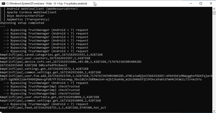

Помимо работы первого нашего скрипты (для снятия ssl pinning), у нас в логе появляются новые строки, именно их на входе получает хукнутая нами функция.

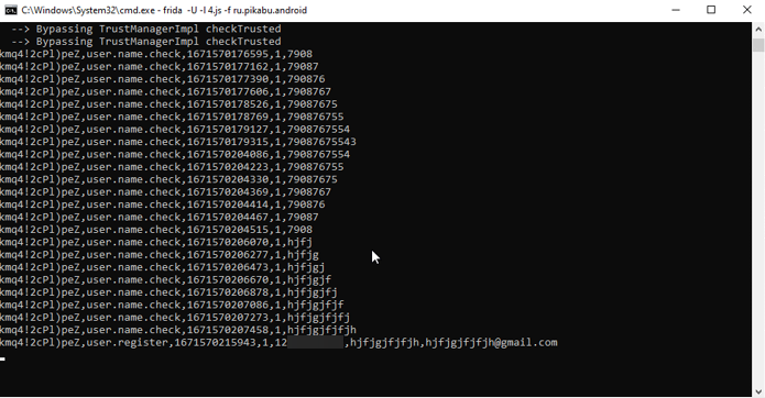

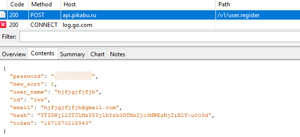

Сейчас попробуем зарегистрировать аккаунт в приложении. Смотрим наш запрос в сниффере:
101434
Теперь смотрим на консоль, где работают наши скрипты:
101435
Те строки, где присутствует "user.name.check" – очевидно, что это проверка логина (существует он на пикабу, или нет).
А вот самая последняя строка – это как раз то, что нам нужно, судя по "user.register" (Оно совпадает с url регистрации из сниффера). Мы уже понимаем, что на вход в функцию при регистрации попадает вот такая строка «kmq4!2cPl)peZ,user.register,1671570215943,1,123123123,hjfjgjfjfjh,hjfjgjfjfjh@gmail.com»
Можно разобрать её:
  1. kmq4!2cPl)peZ – это что-то похожее на соль. Соль в хэше - это дополнительная случайная строка, которая добавляется к основной строке перед хэшированием.
  2. user.register - часть ссылки для регистрации, где оригинал - «https://api.pikabu.ru/v1/user.register»
  3. 1671570215943 – unix timestamp
  4. 1 – я не знаю что это такое, да и плевать в данном случае, ибо, судя по логу, оно статичное
  5. 123123cfcfZ – наш пароль
  6. Hjfjgjfjfjh - логин
  7. hjfjgjfjfjh@gmail.com – наша почта
P.S. пароль с Z - мой старинный трэш-пароль, к этому году он никакого отношения не имеет.

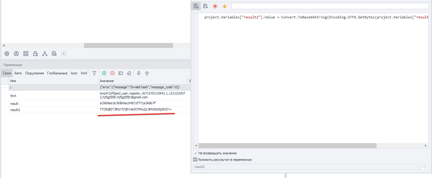

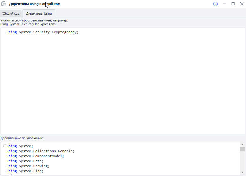

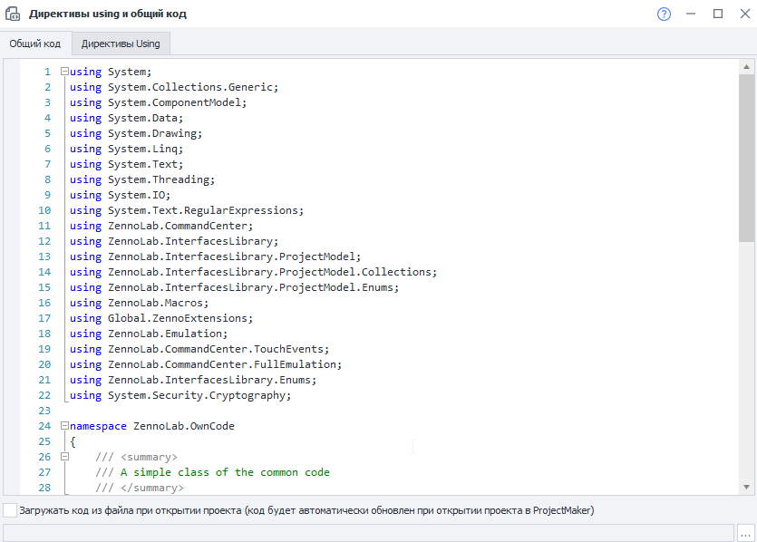

Собираем код для генерации хэша
Мы успешно получили входные аргументы нашей функции. Также не забываем о том, что в генерации «hash» участвуют две функции:
101343

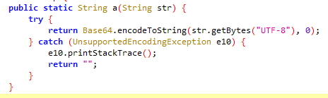

Первую (ii.p.b) мы уже разобрали. Посмотрим на вторую (ii.p.a):
101345
Здесь происходит преобразование в Base64, если судить по надписи "Base64".
У нас уже есть пример хэша и данных, которые в него попадают. Нужно попробовать собрать его и сравнить со сниффером, то у нас получилось, или нет.
Получается такая схема: Входные данные (То есть наша полученная строка) -> MD5 -> Base64
Нужно проверить, правильно ли мы всё поняли.
Нашу полученную строку "kmq4!2cPl)peZ,user.register,1671570215943,1,123123cfcfZ,hjfjgjfjfjh,hjfjgjfjfjh@gmail.com" преобразуем сначала в md5:
В директивах using пропишем "using System.Security.Cryptography;"
string input = project.Variables["text"].Value;
System.Security.Cryptography.MD5 md5Hasher = System.Security.Cryptography.MD5.Create();
byte[] data = md5Hasher.ComputeHash(Encoding.UTF8.GetBytes(input));
StringBuilder md5hash = new StringBuilder();
for (int i = 0; i < data.Length; i++)
    md5hash.Append(data[i].ToString("x2"));
return md5hash.ToString();
101349
Теперь преобразуем её в base64:
101350
project.Variables["result2"].Value = Convert.ToBase64String(Encoding.UTF8.GetBytes(project.Variables["result"].Value));
Теперь сравниваем полученные строки.
Строка из сниффера:
101351
Наша строка:
101352

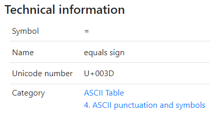

Почти совпадает. Но что такое "\u003d"? Погуглив, стало понятно, что это равно "=", то есть тоже самое, что и в нашем сгенерированном хэше:
101451
То есть, мы всё сделали верно.
Теперь надо попробовать отправить запрос на регистрацию с изменёнными данными и сгенерированным нами хэшем.
В запросе изменим почту на "testzenno123@gmail.com", логин на "testzenno123", а пароль сделаем "123123zenno". Итого у нас получается входная строка хэша вида "kmq4!2cPl)peZ,user.register,1671608516940,1,123123zenno,testzenno123,testzenno123@gmail.com".
Прогоним её через md5 и base64:
101446
Подставим все данные, включая новый хэш, в запрос и отправим его:
101448
Как видим, хэш прошёл и мы получили id регистрации.
То есть, дело сделано, мы смогли реализовать один из самых простых хэшей в мобильных приложениях, дальше уже можно делать регистрацию (Но статья совсем не об этом).

1. Устанавливаем последнюю версию python - https://www.python.org/downloads/Посмотреть вложение 101298
3. По такому же принципу устанавливаем objection, пишем в консоли команду «pip install objection»
Посмотреть вложение 101301Посмотреть вложение 101302
Распаковываем архив (формата .xz) в нашу папку, куда мы положили Android SDK Platform Tools, и переименовываем распакованный файл в “frida-server” (для удобства, ибо изначально там файл с номером версии).

Я использую Charles proxy. Мне он нравится из-за простоты и наличия всех нужных мне инструментов.
Можно использовать и BurpSuite, и Fiddler, и другие снифферы, в данном случае я не вижу никакой разницы.

Покопавшись в интернете, я нашёл подходящий скрипт для снятия пиннинга, а именно https://pastebin.com/AxfLBVeG. Создаём файл script.js и вставляем данный код в наш файл. Много подобных готовых скриптов лежит на https://codeshare.frida.re/ и в гугле, не только для обхода SSL Pinning, но и для всяких других штук.
Далее из папки, где лежит наш новосозданный скрипт, запускаем командную строку (Как мы делали в случае с platform tools) и пишем команду:
  • frida -U -l script.js -f ru.pikabu.android
Этой командой мы запустим приложение, одновременно внедрив в него наш скрипт для обхода ssl pinning.
Как видим, посты прогрузились, трафик в Charles proxy появился, значит всё работает:
Работа с декомпилятором JADX
Мы будем смотреть код приложения (Нужно же как-то понять, как генерируется наш хэш?) с помощью JADX.
Пробуем:
Далее можно (нужно) осмотреть найденный фрагмент кода, а именно посмотреть данные функции:
Функция i:
Функция d:
JavaScript:
        console.log(a);
    return this.b(a);
Объяснение по коду:
Закрываем прошлое окно консоли, где у нас был включен ssl unpinning, и запускаем наш обновлённый скрипт той же командой:
Как видим, оба скрипта работают одновременно. Не очень удобно, конечно, учитывая, что они вместе пишут лог, но при раздельном запуске (т.е. в двух отдельных окнах командной строки по скрипту), у меня крашилось приложение, в случае с Pikabu.
Можно разобрать её:
Посмотреть вложение 101346 Посмотреть вложение 101347
Строка из сниффера:
Наша строка:

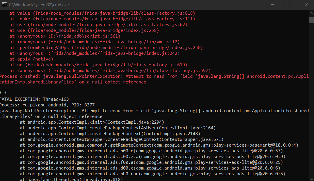

SSL unpinning прошел, но при попытке вызвать функцию следующая ошибка. Возможно, из-за того что делаю на эмуляторе? Кто-то сталкивался?
southside
20.04.2019
217
266
Я с фридой не работал на эмуляторе, смогу посмотреть чуть позже (см. моё сообщение выше)
