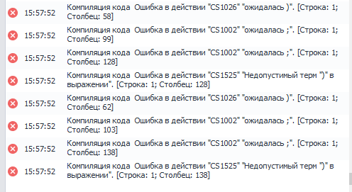

к сожалению этот вариант выдает массу ошибок. А мне, как человеку не разбирающемуся в C# с этим точно не разобраться
var num = project.Variables["num"].Value;
var xpath = instance.ActiveTab.FindElementsByXPath("//*[@id='listBlockPanelDetailedUserGroupsListBlock']//a[contains(@href,'"+ num +"')]");
