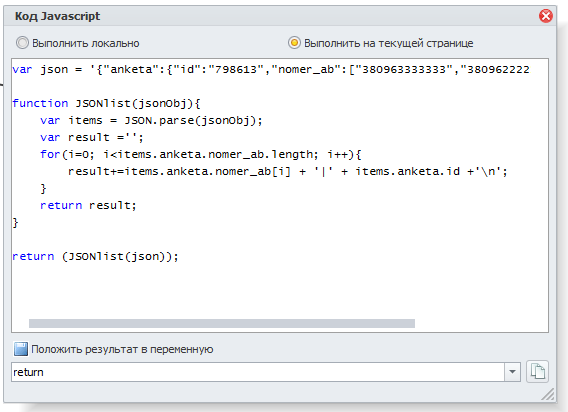

7make
25.06.2011
1 547
1 312
не спец по js если че, но воркает вроде)
JavaScript:
var json = '{"anketa":{"id":"798613","nomer_ab":["380963333333","380962222222"]}}';
function JSONlist(jsonObj){
    var items = JSON.parse(jsonObj);
    var result ='';
    for(i=0; i<items.anketa.nomer_ab.length; i++){
        result+=items.anketa.nomer_ab[i] + '|' + items.anketa.id +'\n';
    return result;
return (JSONlist(json));
//return
//380963333333|798613
//380962222222|798613

LexxWork
31.10.2013
1 190
792
напоминаю, обьект JSON есть только в браузере.

LexxWork
31.10.2013
1 190
792
работает шаблон себе на запросах тихонечко а тут из-за того что нужно распарсить джейсон, нужно браузер подключать... как-то по-дилетански это выглядит....
7make
25.06.2011
1 547
1 312
так смотря какой проект.
тс просил решение без уточнений, получил его.
если шаб на пост/гет ориентирован тогда делать на C# разбор.
или подрубать Json.NET, там в 2 строчки кода разобрать json можно.
можно еще nodejs забиндить.
можно либу заюзать https://cdnjs.com/libraries/json5
etc ...
хотя не факт что в браузере операция будет дорогой, DOM же не рендерим, просто на ядре браузера выполним.
сожрем не больше ресурсов, чем грузить в память либу json.NET и др альтернативные способы.
