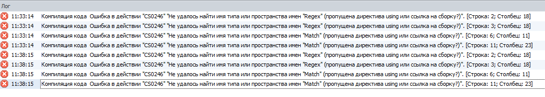

Выдает ошибку:
До этого никогда не пользовался C# кубиками, поэтому не знаю, куда копать :(
в директивы using нужно прописать using System.Text.RegularExpressions;
Реакции: ibred
