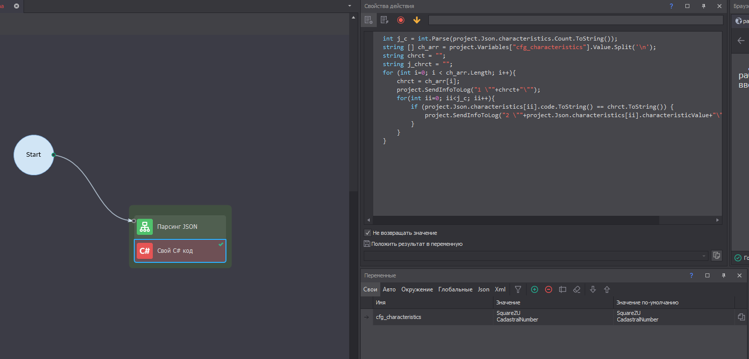

уже всю голову сломал, наверняка что то элементарное не знаю или в упор не вижу.
прогоняю в цикле json массив, ну почему не на ходит совпадения с строкой SquareZU ??? должно вывести в лог текст "44067"

тогда проще вот так )
116974
116975
текст в переменно cfg_characteristic:
SquareZU
CadastralNumber
c# код
int j_c = int.Parse(project.Json.characteristics.Count.ToString());
string [] ch_arr = project.Variables["cfg_characteristics"].Value.Split('\n');
string chrct = "";
string j_chrct = "";
for (int i=0; i < ch_arr.Length; i++){
    chrct = ch_arr[i];
    project.SendInfoToLog("1 \""+chrct+"\"");
    for(int ii=0; ii<j_c; ii++){
        if (project.Json.characteristics[ii].code.ToString() == chrct.ToString()) {
            project.SendInfoToLog("2 \""+project.Json.characteristics[ii].characteristicValue+"\"");

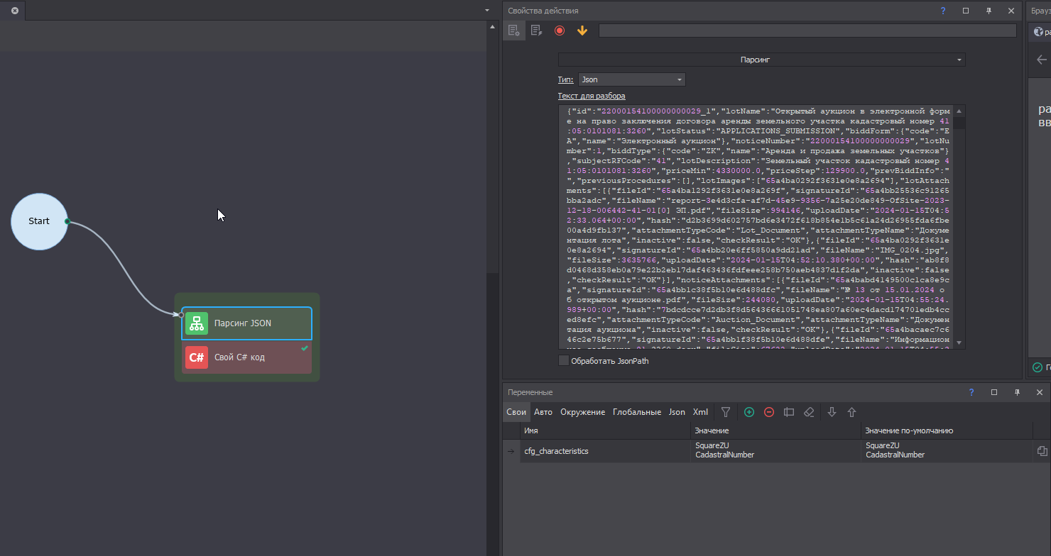

json массив во вложении

Вот тут:
удалите .ToString() (это лишнее) и добавьте к переменной chrct .Trim() чтобы получилось вот так:
        if (project.Json.characteristics[ii].code == chrct.Trim()) {
Дело в том, что вы в качестве разделителя берёте \n, и в конце строки ещё остаётся висеть какой-нибудь \r, а у переменной из json такого нет, поэтому они отличаются.
