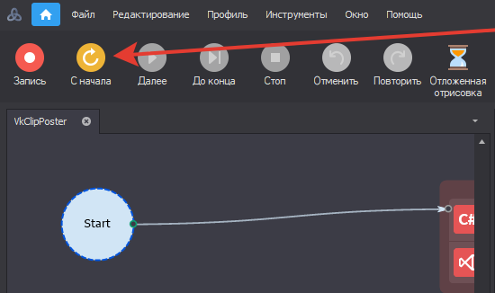

Эт точно, единственный момент в том, что когда ты открываешь проект в пм, там по умолчанию всеравно будет ПК профиль, даже если в проекте он мобильный, для этого надо проект запустить с самого начала, в таком случае произойдет перегенарация профиля и он станет мобильным (если так в настройках проекта указано) и уже будут тачи а не клкики
