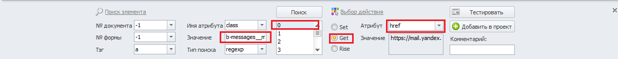

Cсылку на первое письмо можно легко получить через конструктор действий (см. скриншот). В инбоксе выполняется поиск по тегу - а, имя атрибута -- class, значение - b-messages__message__link daria-action, тип поиска - regexp. Нулевое совпадение - это и будет первое письмо в ящике. Ссылка на письмо берется действием Get, атрибут Href и передается в переменную.
А дальше добавляете действие Табы>Переход на страницу и устанавливаете в поле URL значение из переменной со ссылкой. По такой же схеме можно выдрать третью по счету ссылку в самом письме.
Спасибо - разобрался)
