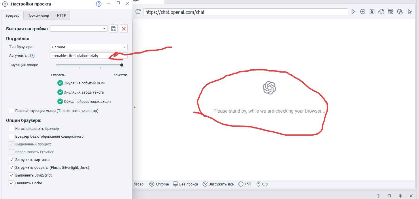

Chatgpt обычно выдает небольшие куски текста. Затем нам надо писать continue или go on, чтобы продолжить. Но как автоматизировать этот процесс написания и отправки слова continue?
Пробовал через зеннопостер зайти. Там такая надпись Please stand by, while we are checking your browser...

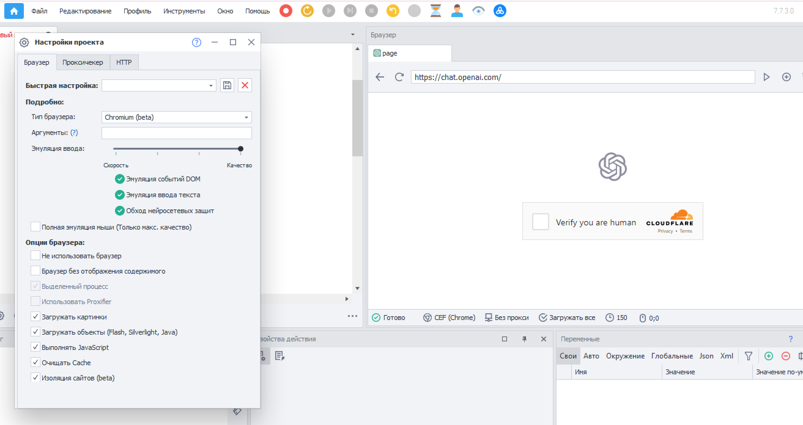

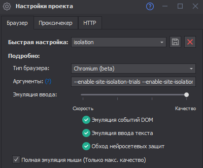

Сделал всё как по инструкции. Вписал в проект в аргументы --enable-site-isolation-trials, перезагрузил зенно. Но всё также чатгпт не открывается
Phoenix78
06.11.2018
11 790
5 718
не уверен что все по инструкции...
во первых в той версии где это внедрено уже давно нет движка Хром...
а во вторых, эта опция только для Хромиума :bk:
то есть выход только один, обновить зеннопостер? У меня версия 7.3.2

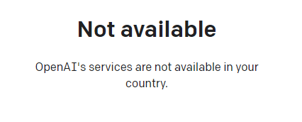

Это не из России? Из РФ на openai не зайти без прокси или впн.
это из России, под ВПН гео Германия. Россия заблочена этим ресурсом.
но эта блокировка ни как не влияет на то что под зенкой можно зайти на этот сайт.

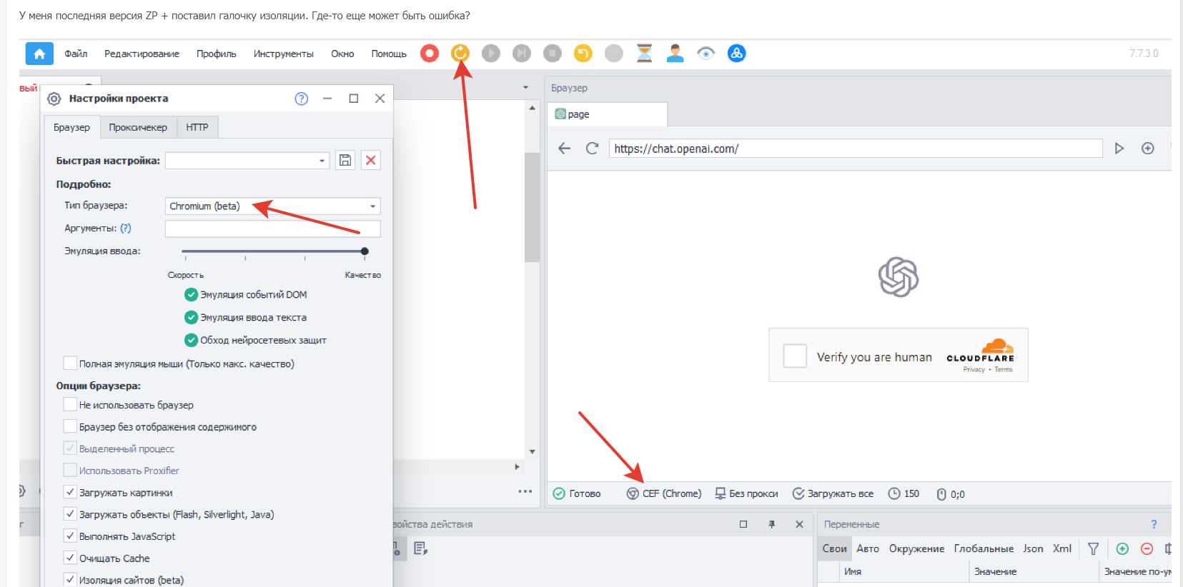

Уже можно. Спасибо. Была бесконечная проверка от cloudflare по кругу "verify you are human".
vind
03.09.2019
73
Подскажите, плиз, как решили бесконечную проверку cloudflare по кругу "verify you are human"? И на какой версии Zennoposter работаете?
тот есть, скрины , что выше я кидал, тебе ничего не дали ?

Привет, столкнулся с той же проблемой. Cloudflare. Через изоляцию иногда помогает, иногда нет. Но Zennoposter ее почему-то дублирует... Что делать?
todayer
07.08.2013
958
397
Работаю на последней версии. В тот день проблема решилась сама. На сегодня юзаю чатгпт по апи.
Astraport
01.05.2015
4 983
4 433
Действительно, по АПИ копейки тратятся.
Что касается веба, то Хромиум не нужен, всё прекрасно работает и через CEF.
CF проходится многократным тыканием в его кнопки.

Тоже сегодня получил такое на Латвийском прокси, хотя раньше всё работало идеально. Поменял на прокси США, снова заработало. Ищите качественный прокси.

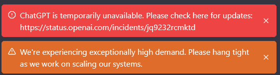

А сейчас работает? Вроде отвалился чатгпт
18.12.2017
64
50
Gfoblin
30.05.2013
4 591
1 014
Astraport
01.05.2015
4 983
4 433
Сегодня с утра всё отлично работает. Восстановился.
