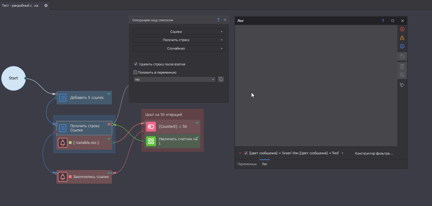

91602
↑ Gif можно развернуть ↑
Пример скорости на маленьком списке без отрисовки действий в PM. (внимание на время в логе)
91609
Приложил шаблон, для наглядности. ↓

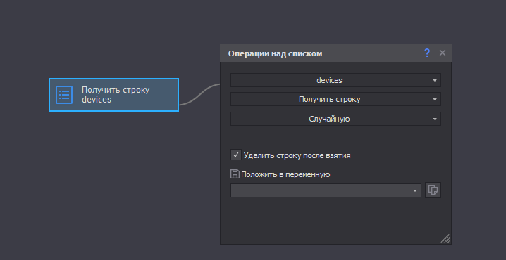

Можно вот так:
Списки → Операция над списком → Получить строку → Случайную
Спасибо!! Извините может за глупый вопрос, так как я новичок, не понимаю как мне данную случайную строку загрузить в браузере? Ну то есть как сделать запрос ссылки в браузере, получается.
