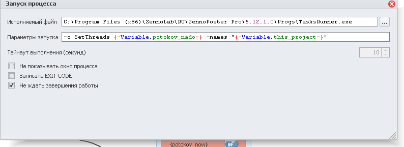

Затем запускаю батник, прописывая переменные нужного количества потоков и имени проекта:
