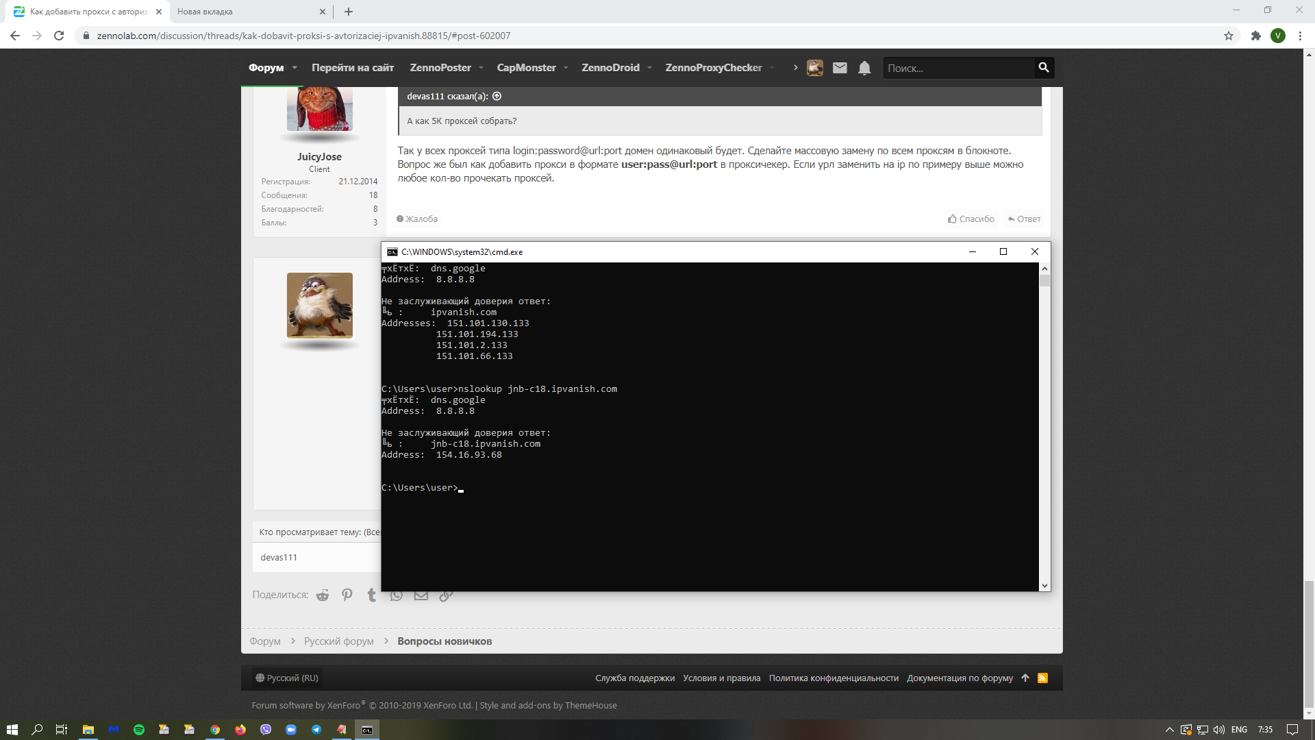

Решение такое:
Запускаем cmd и вбиваем nslookup domen.ru
Из ответа забираем ip и вставляем в строку с прокси вместо домена
73573

Так у всех проксей типа login:password@url:port домен одинаковый будет. Сделайте массовую замену по всем проксям в блокноте.
Вопрос же был как добавить прокси в формате user:pass@url:port в проксичекер. Если урл заменить на ip по примеру выше можно любое кол-во прочекать проксей.

Немного не понятно с массовым чеком в cmd.
Например есть список с проксей. У каждого свой сабдомейн и соответственно IP.
jnb-c18.ipvanish.com
jnb-c19.ipvanish.com
jnb-c20.ipvanish.com
jnb-c21.ipvanish.com
jnb-c22.ipvanish.com
jnb-c17.ipvanish.com
iad-a43.ipvanish.com
Как добавить списком. не по одному же выковыривать с nslookup
73717

Подойдет простой bat файл
Немного Google, ловкость рук и никакого мошенства.
(В файл URLS вставляете домены и в файле RESULT увидите IPs)

Большое спасибо. Я тоже искал, но не руками и не головой. :(
