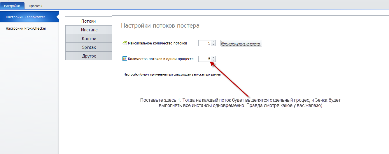

так будет еще медленнее работать
Gang
04.04.2010
579
313
ну оно будет жрать много ресурсов, но если железо нормальное... ставлю у себя так и инстансы одновременно работают и не ждут пока один отработает, а потом следующий
29 067
5 714
это не решение вопроса о котором речь в топике.
