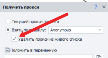

Ребят, подскажите, пожалуйста, как в проекте взять следующий прокси из прокси чекера?
Кубик Получить прокси берет один и тот же текущий прокси.
Проверил, получается одинаковый список

Получаете из источника прокси, открываете через него страницу. Если страница не открылась берете из того же источника новый прокси открываете страницу уже через него и так, пока не получите результат.

Есть ли пример?
Логика понятна, не знаю, как заново открыть страницу с новым прокси.
Кубик Взять прокси берет тот же самый прокси

slavyn8213
28.10.2018
183
40
взять по правилу

slavyn8213
28.10.2018
183
40
69202
попробуй так
