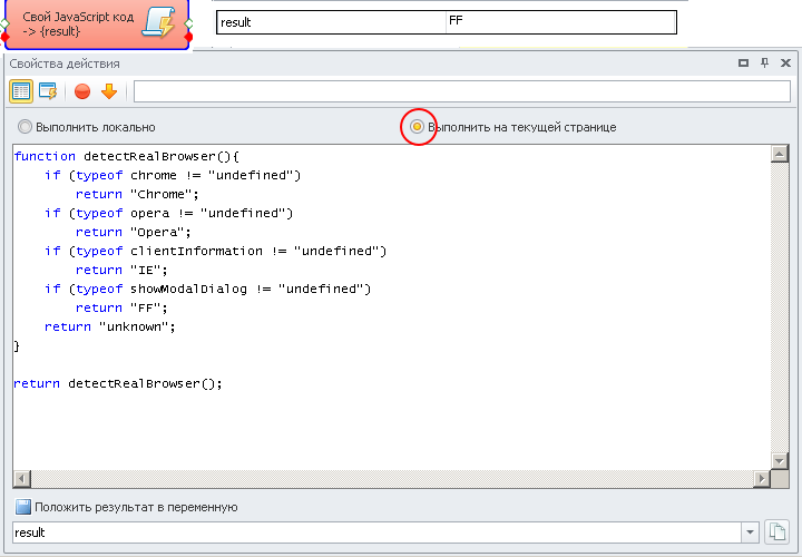

Покажите плз хоть 1 JS который спалит что это не хром, ie или опера.
Adigen
28.07.2014
825
653
Легко :-)
JavaScript:
function detectRealBrowser(){
    if (typeof chrome != "undefined")
        return "Chrome";
    if (typeof opera != "undefined")
        return "Opera";
    if (typeof clientInformation != "undefined")
        return "IE";
    if (typeof showModalDialog != "undefined")
        return "FF";
    return "unknown";
detectRealBrowser();
И это простейший вариант, по памяти, возможностей определить реальный браузер через js намного больше.

Я JS слабо помню, а че куда оно должно вывести, алерт можно туда прикрутить?

В консоли любого из этих 4х браузеров запустите, и в не зависимости от того что у вас в юзерагенте, получите реальный браузер.
Или в зенке, но в ней всегда будете получать FF:
Реакции: Gfoblin
Gfoblin
30.05.2013
4 587
1 014
Это отлично )!
Терь давайте попробуем подумать как обойти )
