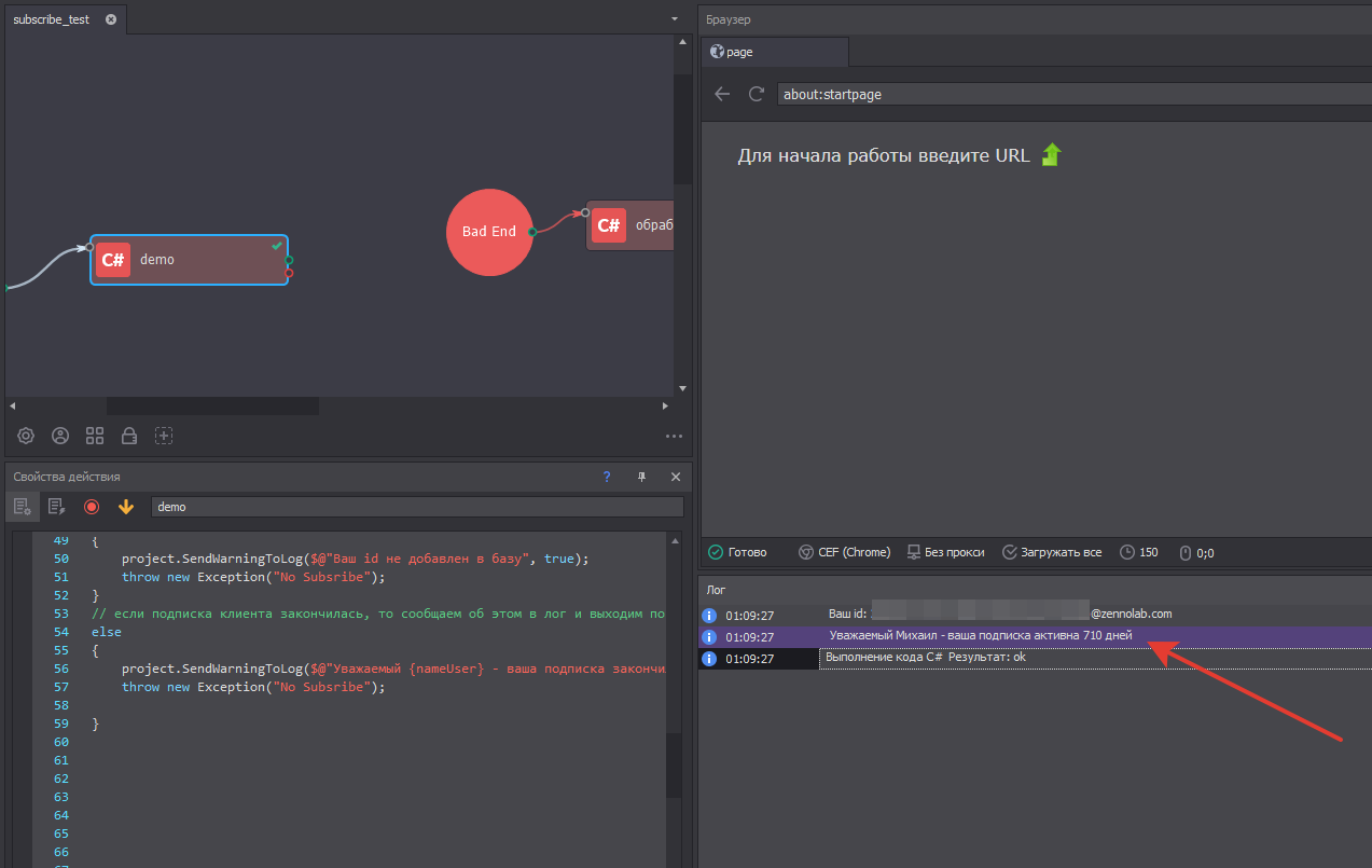

Грамотно - это c использованием базы данных. Это в двух словах не опишешь...
Но можно как-нибудь так:
Код Demo:
string idZennoLab = project.ExecuteMacro("{-Environment.CurrentUser-}").Replace("zenno.club","zennolab.com");
string nameUser = string.Empty; // имя пользователя (к примеру ник с телеги).
// id zennolab пользователя, который запускает ваш шаблон.
project.SendInfoToLog($@"Ваш id: {idZennoLab}", true);
// добавляем пользователей в формате idZennolab:дата подписки:nickName (это как пример) в коллекцию.
// для теста можно добавить свой id (который выше выводится в лог).
var listSubscribe = new List<string>();
listSubscribe.Add("2951111-0111-4111-81111-b1111cc1111@zennolab.com:25.04.2026:Михаил");
listSubscribe.Add("id1:25.04.2024:nickName1");
listSubscribe.Add("id2:27.05.2024:nickName2");
listSubscribe.Add("id3:27.06.2024:nickName3");
// переменная под дату окончания подписки с дефолтными значением до 01.01.2001
var dateEnd = DateTime.Parse("01.01.2001");
// делаем запрос текущего времени по определенному часовому поясу (в данном случае Europe/Moscow)
string result = ZennoPoster.HttpGet("https://www.timeapi.io/api/Time/current/zone?timeZone=Europe/Moscow");
// кладём результат в переменные JSon
project.Json.FromString(result);
// получаем текущее время
var timeNow = DateTime.Parse(project.Json.dateTime.ToString());
// перебираем нашу коллекцию с клиентами
foreach (var item in listSubscribe)
    // если коллекция содержит id клиента
    if (item.Contains(idZennoLab))
        // пишем дату окончания подписки в переменную
        dateEnd = DateTime.Parse(item.Split(':')[1]);
        // пишем имя клиента в переменную
        nameUser = item.Split(':')[2];
        break;
// если время подписки еще не истекло, выводим сообщение в лог о оставшихся днях и дальше шаблон работает.
if (timeNow < dateEnd)
    TimeSpan t = dateEnd - timeNow;
    project.SendToLog($@"Уважаемый {nameUser} - ваша подписка активна {t.Days.ToString()} дней", ZennoLab.InterfacesLibrary.Enums.Log.LogType.Info, true, ZennoLab.InterfacesLibrary.Enums.Log.LogColor.Violet);
// если клиента нет в нашей базе, выходим по ошибке.
else if (dateEnd == DateTime.Parse("01.01.2001"))
    project.SendWarningToLog($@"Ваш id не добавлен в базу", true);
    throw new Exception("No Subsribe");
// если подписка клиента закончилась, то сообщаем об этом в лог и выходим по ошибке.
else
    project.SendWarningToLog($@"Уважаемый {nameUser} - ваша подписка закончилась! Обратитесь к разработчику.", true);
Далее добавляем в проект BadEnd и обрабатываем все ошибки (которые нужно обработать)
Код BadEnd:
string tmp = string.Empty;
LastError error = project.GetLastError();
if(error != null)
tmp = $@"Ошибка: {error.Exception.Message}";
if (tmp.Contains("No Subsribe"))
    project.SendErrorToLog($@"Шаблон заблокирован!", true);
121439
Минус данного кода в том, что вы не сможете изменить дату подписки, если уже отдали файл шаблона клиенту. Чтобы что-то изменить, клиенту нужно будет перекачать (если не будете сами косячить с данными, то это не проблема). Ну а также не очень удобно добавлять клиентов вручную в коллекцию (но это лучше, чем ничего).
Если бы была база данных, то данные брались бы из неё и добавление клиентов выглядело иначе. Но для новичка это самое-то!
