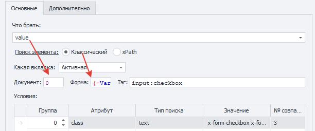

Я Зенкой вроде дружу немного, но до сих пор не вкурю как юзать Документ и Форма в экшенах.
Т.е. если стоит "-1" - поиск по всему доку, его всегда и юзаю.
Но сейчас сайт на JS, без JS белый экран. Нужно по клику открывать формы. Но там только уникальные id (генерятся автоматом). Сделал извратом через поиск по классам, где менялись Формы от 0 до ... Т.е. я тестово руками открыл по кнопке N форма, увидел закономерности - сделал счетчики и всё. Задачу выполнил.
Но там костылей будь здоров :-)
1) Если мне нужно заполнить определенное поле - как искать его в пределах ОТКРЫТОЙ формы? Возможно ли это?
2) Выпарсить все формы нельзя, т.к. они в коде появляются только после клика на кнопку открытия (изначально в DOM/Source нету). Может есть варианты, как достать все формы?
3) Как юзать эти Документ и Форма вообще?

используй xpath и не парься с Документ и Форма вообще :bk:
Вот тут и проблема, ты понятия не имеешь какой xpath появится после клика на кнопку. Заранее в коде этих форм нет вообще.
Они в DOM подтягиваются строго по 1 после нажатия кнопки вызова.

составляй xpath, когда появиться форма. все так делают. думаешь кто то xpath через хрустальный шар составляет ? :bk:

Хм :-)
Или я туплю или речь идет о магии.
Я должен составить xpath по элементу, ID которого я не знаю (до момента его появления), а классы имеют большое количество пересечений (т.е. не даже подсчетами никакими не получается выдрать именно нужную часть).

не зацикливайся на ID и классах, по xpath можно зацепиться даже просто за взаимное расположение элементов, как вперед, так и назад.
