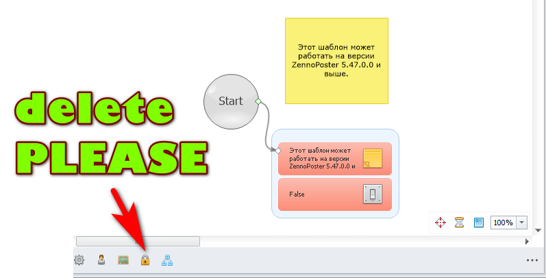

Если такой возможности нет - тогда нужно просить разработчиков Зенно, чтобы предоставили такой функционал. Если он есть - то я хотел бы его как-то найти. Есть же функционал при подгрузке профиля "Создавать недостающие переменные" - может быть есть смысл как-то сгенерировать профиль, потом его подгрузить с указанной настройкой - что и позволит подгрузить нужные переменные с нужными значениями по-умолчанию... Танцы с бубном конечно, но, всё таки возможно это будет одним из вариантов, если другой вариант не будет найден.
ну так в самом деле , в предложениях создайте тему для добавления доп. опции сюда
53982
я вон их просил в фулэмулятион крысы добавить относительные координаты, и пожалуйста в сегодняшнем обновлении они их добавили :-)
