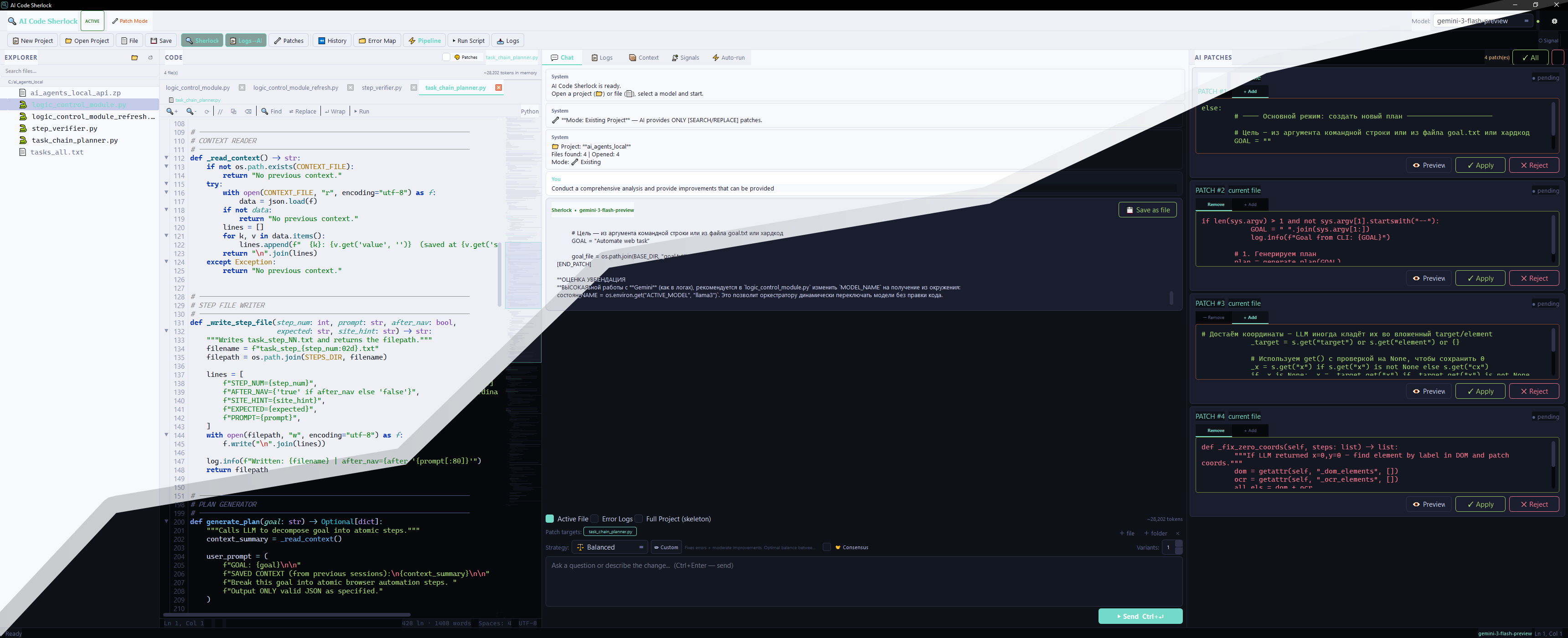

Что такое AI Code Sherlock
Если коротко: это бесплатный десктопный IDE-ассистент с открытым исходным кодом, который:
  • Читает логи ошибок
  • Находит первопричину (не симптом, а именно причину)
  • Генерирует точечный патч — только те строки которые нужно изменить
  • Применяет его с бэкапом
  • Может делать это автономно в цикле
Ключевое слово — точечный. Большинство ИИ-инструментов переписывают весь файл целиком. Это катастрофа для рабочего шаблона на 2000 строк. AI Code Sherlock меняет только конкретный блок:
[SEARCH_BLOCK]
result = response.SelectToken("data[0].value");
[REPLACE_BLOCK]
if (response == null || !response.HasValues)
return null;
[END_PATCH]
Нашёл точное вхождение → проверил что оно одно → сделал бэкап → заменил. Если что-то пошло не так — один клик и откат.

Реальный кейс: автономная отладка парсера
Расскажу конкретный пример из своей практики.
У меня был парсер маркетплейса. Работал нормально месяц, потом сайт обновил структуру и всё сломалось. Лог был такой:
[10:23:41][ERR] XPathException: Expression must evaluate to a node-set
at ParseProductCard() line 312
[10:23:41][ERR] Attribute 'data-price' not found on element
at ExtractPrice() line 445
[10:23:41][ERR] Null reference in BuildProductObject() line 521
Три ошибки. Три разных места. Раньше я бы потратил час на отладку.
Вместо этого я открыл AI Code Sherlock, включил Режим Шерлока, вставил лог — и нажал отправить.
Через 15 секунд:
АНАЛИЗ ШЕРЛОКА:
Первопричина: сайт изменил структуру карточки товара —
атрибут data-price перенесён в дочерний span.
Все три ошибки — следствие одного изменения.
Уверенность: ВЫСОКАЯ (94%) — XPath-ошибка однозначно
указывает на изменение структуры DOM.
ПАТЧ:
[SEARCH_BLOCK]
var price = node.SelectSingleNode("@data-price")?.Value;
[REPLACE_BLOCK]
var price = node.SelectSingleNode(".//span[@class='price']/@data-price")
?.Value
?? node.SelectSingleNode("@data-price")?.Value;
[END_PATCH]
Применил. Парсер заработал. Всё время — 3 минуты.
