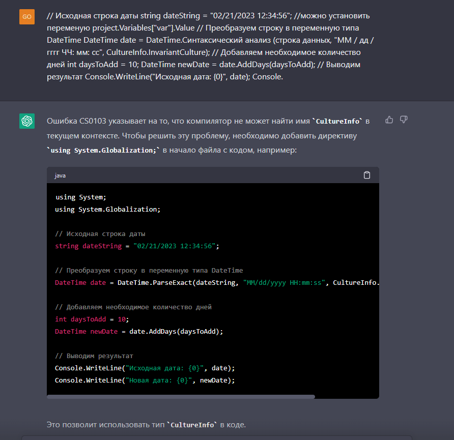

Ошибку получаю:
Компиляция кода Ошибка в действии "CS0103" "The name 'CultureInfo' does not exist in the current context". [Строка: 5; Cтолбец: 72]
Ошибку получаю:
103527
using System;
using System.Globalization;
//все что выше общий код
// Исходная строка даты
string dateString = "02/21/2023 12:34:56";
// Преобразуем строку в переменную типа DateTime
DateTime date = DateTime.ParseExact(dateString, "MM/dd/yyyy HH:mm:ss", CultureInfo.InvariantCulture);
// Добавляем необходимое количество дней
int daysToAdd = 10;
DateTime newDate = date.AddDays(daysToAdd);
// Выводим результат
Console.WriteLine("Исходная дата: {0}", date);
Console.WriteLine("Новая дата: {0}", newDate);
Реакции: Chionodoxa
но проблему решил.
Вот мой код решения кому нужно:
string dateString = project.Variables["last_change_status_date"].Value;
DateTime exp = DateTime.ParseExact(dateString, "MM/dd/yyyy HH:mm:ss", CultureInfo.InvariantCulture);
exp = exp.AddDays(3); // Добавляем к дате 3 дня
project.Variables["new_change_status_date"].Value = exp.ToString(@"MM'/'dd'/'yyyy"); // Записываем результат в переменную ZP
так-же добавил:
в Директивы using и общий код
Реакции: PandaCIB и one
Реакции: one
Первый вариант решения тоже был - GPT, но сегодня он очень загружен.
Действительно код выглядит так, словно он должен сработать, но пока что выдает ошибку:
но проблему решил.
так-же добавил:
