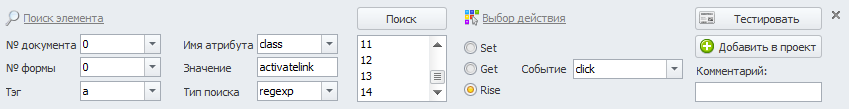

Есть страница, на которой 15 кнопок "Активировать", я хочу при заходе на эту страницу, каждый раз рандомно кликать на одну из этих кнопок, но через "Конструктор действий", я могу задать клик лишь по одной из них. Как мне кликать по ним рандомно?

Можно писать в поле где номер совпадения слово random. Будет кликать по случайной

Там же ничего нельзя писать.
Под кнопкой "Поиск" видно, что нужному мне значению соответствует 15 "единиц" на данной странице. Вот как мне при заходе на эту страницу Кликать на рандомную кнопку из этих 15-ти?

добавить вот это в проект,а потом в экшене в ручную изменить номер совпадения на random или rnd

Понял, спасибо. Было бы не плохо иметь возможность выбрать такой вариант прямо под кнопкой Поиск.
